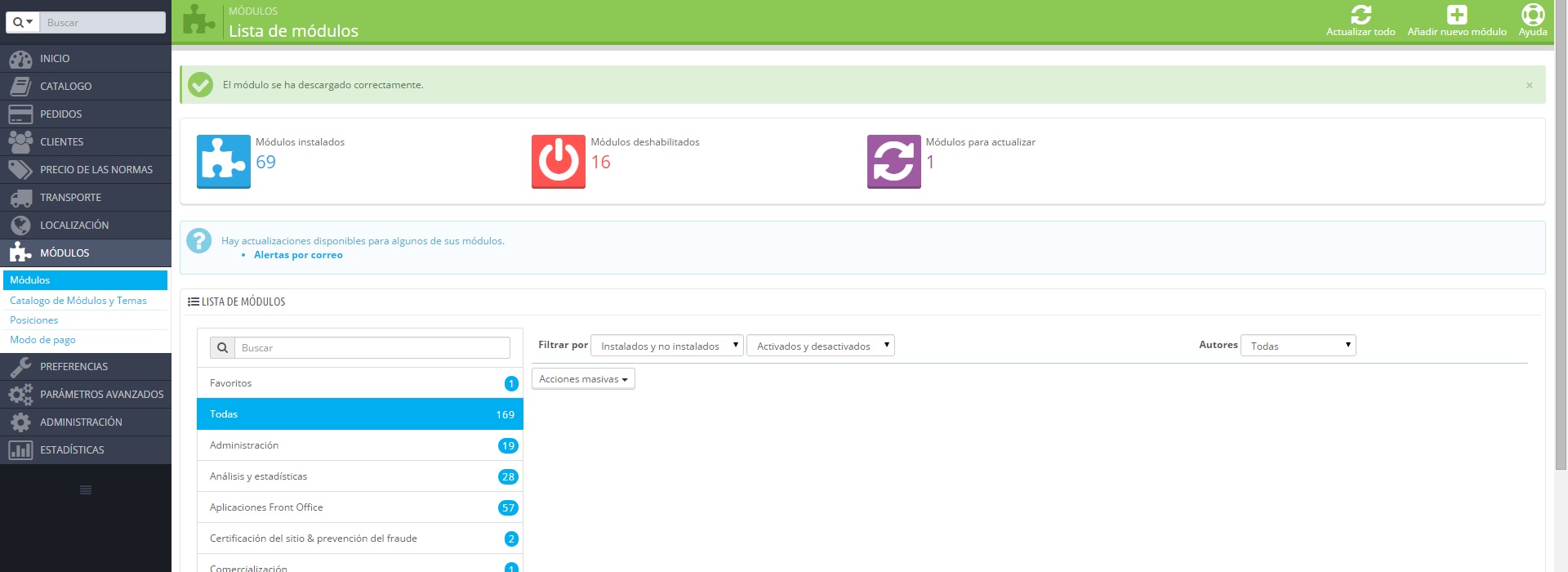

Blenderbox Posted December 1, 2014 Author Share Posted December 1, 2014 He probado a instalar desde el backoffice la versión antigua del múdulo que puso vekia en este post: http://www.prestashop.com/forums/topic/363883-solvedmodule-email-alerts-missing-in-1609/, y se me queda el hueco en blanco donde debería salir el módulo. Si le doy al enlace de actualizar el módulo también ocurre lo mismo. Si entro en el servidor por FTP puedo ver que el módulo se ha subido a la carpeta modules correctamente. Después he borrado este módulo y he instalado desde el backoffice esta versión: https://github.com/PrestaShop/mailalerts, que creo que es la última. Me aparece el hueco en blanco igual que antes, y al entrar en el FTP no se ha creado la carpeta del módulo. He probado a subirla manualmente por FTP pero sigue sin aparecerme. Ya no sé qué más probar. I’ve tried to install the earlier mailalerts version that vekia posted in the link above through the back office, and it shows a black space where it should be the module (see the screenshot). If I click the update link the same thing happens. On the modules directory through FTP, I can see the module file created. Then I’ve deleted this version, and upload the latest one from github through the back office, and it shows the blank space like before. In this case, the module file it hasn’t been created on the server. I’ve tried to upload it manually but nothing happens. I don’t know what else to try. Link to comment Share on other sites More sharing options...
Blenderbox Posted December 17, 2014 Author Share Posted December 17, 2014 Ya lo he solucionado. Por si le sirve a alguien, he estado haciendo pruebas y comparando entre una instalación en limpio que tenia y la mía, y al final el problema estaba en la tabla 'ps_module_preference'. Borrando todas las lineas de esta tabla se ha solucionado el problema. Link to comment Share on other sites More sharing options...
