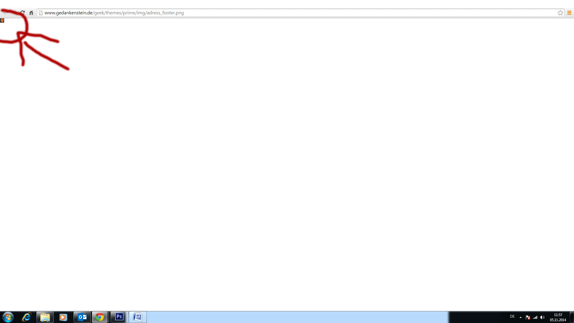

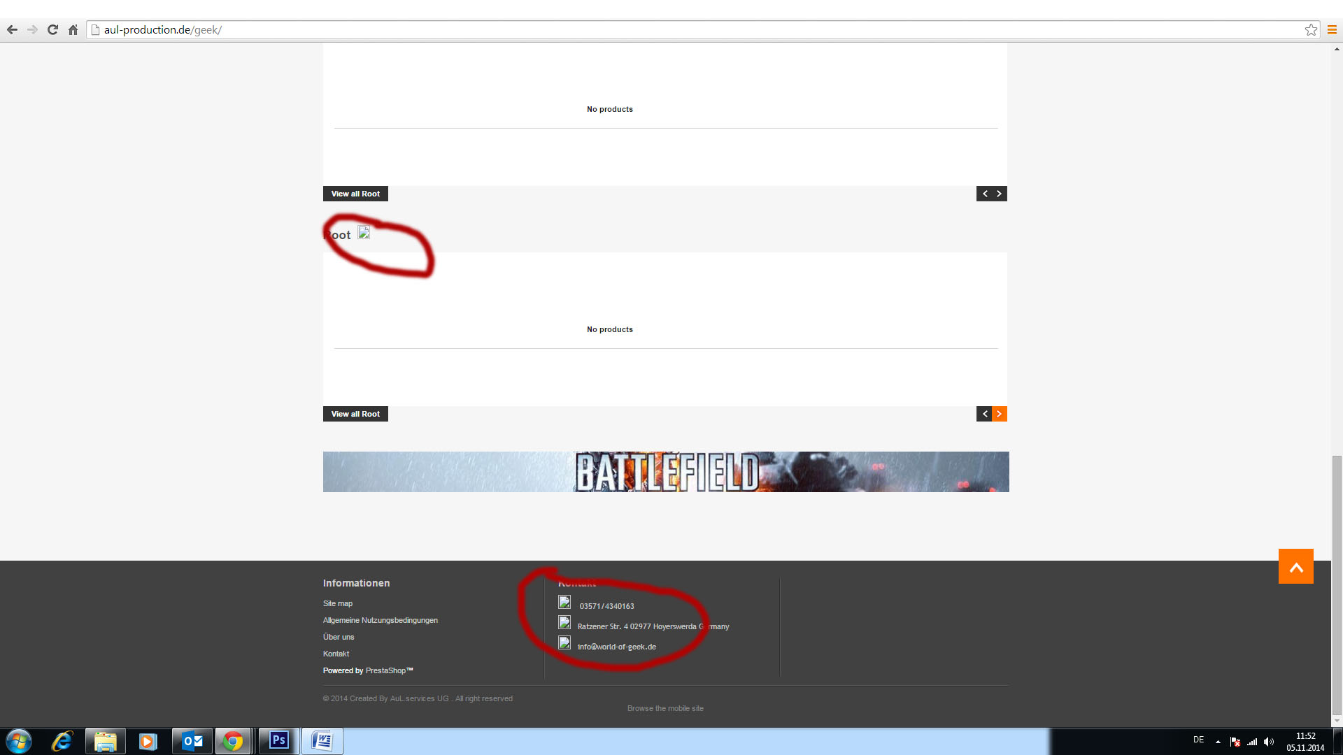

AuL.services Posted November 5, 2014 Author Share Posted November 5, 2014 Hallo, vielen dank für eure Antworten. Also, es geht um die Grundbilder (Slider habe ich schon geändert. Das war da, wo es immer sein sollte) Meines Erachtens nach, sind die Pfade (die für mich als Laien) sichtbar sind, alle richtig. Ich schicke euch mal unten die Bilder und die Links mit. Darauf ist eindeutig zu erkennen, das die Bilder die auf der einen Domain fehlen, bei der anderen Domain auftauchen. Link to comment Share on other sites More sharing options...
Whiley Posted November 5, 2014 Share Posted November 5, 2014 Also wenn ich das richtig verstehe liegt dein aktueller Shop im Ordner /geek, die Bilder werden aber von einem Shop geholt der im Ordner /prime auf dem gleichen Webspace liegt? Für jede Installation hast du eine eigene Datenbank angelegt oder zumindest die Tabellen unterschiedlich benannt? Grundsätzlich kommen mehrere Fehlerquellen als Ursache in Frage. Eine Möglichkeit wäre das du mehrere .htaccess Files die sich stören angelegt hast. In deinem root-Verzeichnis in dem die beiden Ordner /prime und /geek liegen darf keine .htaccess liegen, die .htaccess im Ordner /geek solltest du neu generieren. Ausserdem den cache manuell löschen: In den Ordnern /geek/cache/smarty/cache und /geek/cache/smarty/compile alles ausser jeweils die index.php löschen. Grüsse Whiley Link to comment Share on other sites More sharing options...
AuL.services Posted November 5, 2014 Author Share Posted November 5, 2014 ich probiere es. Also. ja. ich habe eine ganz neue Datenbank angelegt. Die Domains liegen auf dem selben webspace. Warum aber auf dieser Domain, das weiß ich nicht. Diese Domain hat eigentlich noch gar nichts, außer das ich die Domain registriert habe..... Link to comment Share on other sites More sharing options...
AuL.services Posted November 6, 2014 Author Share Posted November 6, 2014 So. Alles gemacht wie beschrieben. Leider gleiches bild. ich verzweifel langsam. ich brauche den Shop so schnell wie möglich. Link to comment Share on other sites More sharing options...
Whiley Posted November 7, 2014 Share Posted November 7, 2014 Das Problem ist garnicht, dass dein Shhop auf mehrere Domains zugreift. Du verwendest ein Template dass du "prime " genannt hast. Dein Template hat einen Fehler, beim Zusammensetzten der "Icon-Adresse", es setzt den Teplate-Namen fälschlicherweise zeimal in die Adresse ein. Z.B.: <img src="/prime/themes/prime/img/phone_footer.png"> Richtig wäre: <img src="./themes/prime/img/phone_footer.png"> (Punkt vor dem Schrägstrich beachten) oder <img src="aul-service.de/geek//themes/prime/img/phone_footer.png"> Beide Varianten funktionieren. Ich kenne dein Template nicht, aber mit der Fehlersuche würde ich mal iin dieser Datei anfangen: \themes\prime\modules\blockcontactinfos\blockcontactinfos.tpl Grüsse Whiley Link to comment Share on other sites More sharing options...
