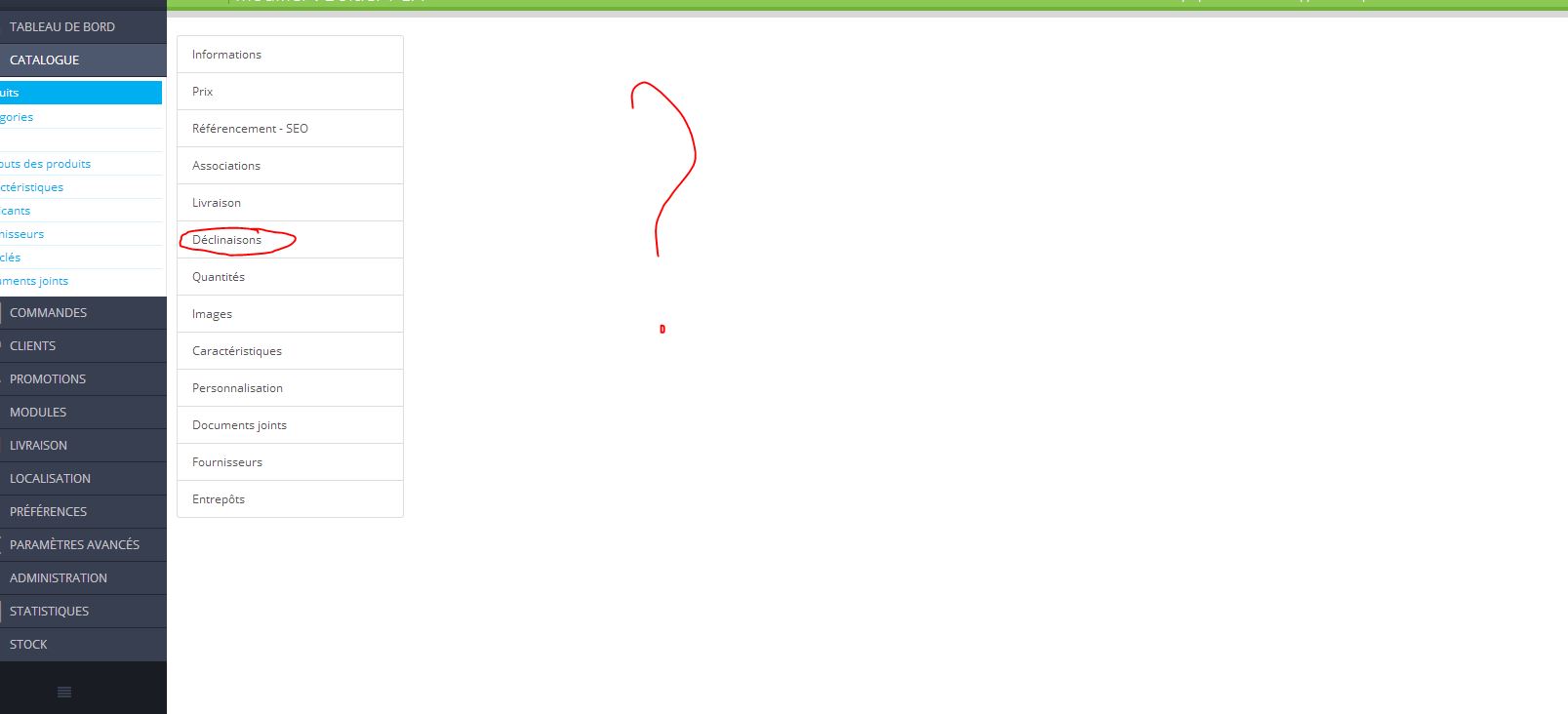

Bonjour,
je n'ai aucunes déclinaisons qui s'affichent dans la fiche produit.
Déclinaisons importées en csv (tout s'est bien passé hors mis le temps que ça a mis)
J'ai un produit qui à plus de 7000 références et sur le FO, tout est présent mais possible de modifier quoi que ce soit en BO.
Merci de votre aide

Bonjour,
J'ai le même problème, et cela m’empêche maintenant de modifier mes produits (le bouton reste en gris et boucle).
Je suis sur un serveur dédié et il n'y a que cela dessus. D'un point de vue front office, cela s'affiche bien et suffisamment rapidement. C'est un serveur Xeon avec 32Go de ram.
Dans la page produit, je ne peu plus me rendre dans l'onget "déclinaison" (sur un seul de mes article (celui qui a plus 5000 déclinaisons)) les autres qui en ont moins fonctionnes bien.
Ce n'est pas un "simple" problème de ressources et de temps max car j'ai mis des valeurs importantes.
Prestashop : 1.6.0.14
Version de PHP 5.4.39
Limite de mémoire 512M
Temps d'exécution maximal (max_execution_time) 3000
et pas d'erreur dans les log (ni php, ni apache)....
J'ai pas trouvé de solution......
Edited by r.carlier (see edit history)
