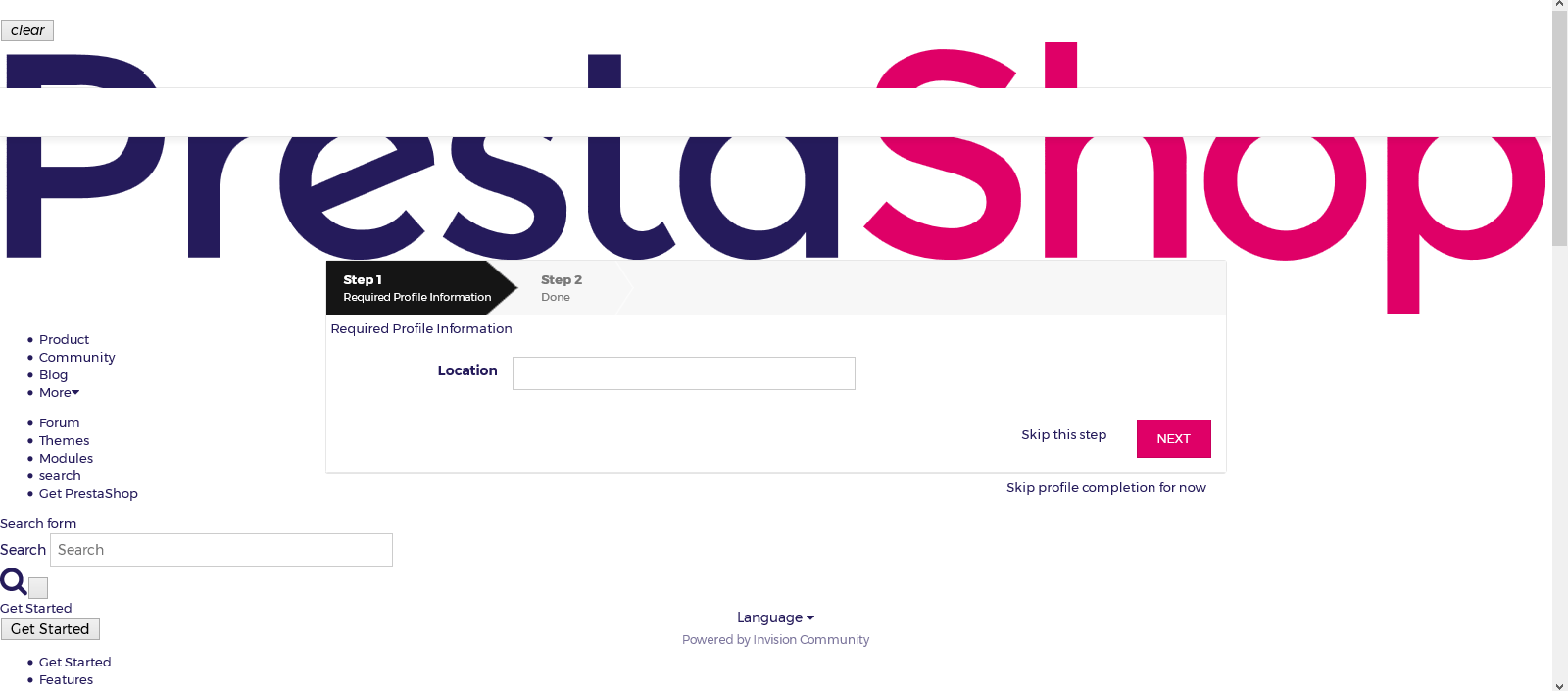

jnbteste Posted March 7, 2018 Share Posted March 7, 2018 Je viens de tester certaines de vos solutions (sauf le dégreffage du module paypal dans le header : ça me parrait dangereux). La solution est de vider les cookies. Peut-être que le problème se produit lorsque l'on active paypal après avoir déjà fait des tests de commande. Toujours est-il que je rencontre quasi systématiquement au moins un problème à chaque fois que j'installe ce module, notamment l'ajout d'un bloc coordonnées de paiement vide sur la facture (il faut dans ce cas dégreffer le module sur un hook dont je n'ai plus le nom). Cela fait des années que ça dure et je suis plus surpris quand ça marche du premier coup que quand je rencontre des dysfonctionnements. Ce module à été développé par prestashop et reflète bien la qualité générale de leur logiciel. Il n'y a qu'à voir la page d'édition du profil sur le forum (voir screen shot en fichier attaché, réalisé avec firefox 56 qui est loin d'être obsolète). Les gars sérieux, quand est-ce que l'on aura le droit à un prestashop qui marche correctement ? Link to comment Share on other sites More sharing options...
