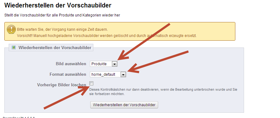

Wir hatte ähnliche Probleme mit einem Multishop 1.5.4.1
Ich glaube bei uns konnte die Funktion "Wiederherstellen der Vorschaubilder" das Problem beheben.
Kannst du das Timeout (max_execution_time) raufsetzen?
Sonst: Versuch mal Step-By-Step die Bilder wiederherzustellen:
Wichtig: Ganz oben immer den korrekten Shop selektieren.

Ist der Vorschlag von Pronux die Lösung ?
"Vorsicht! Manuell hochgeladene Vorschaubilder werden gelöscht und durch automatisch erzeugte ersetzt."
Das möchte ich nicht einfach ausprobieren und schauen wie die Shops danach aussehen.
Weiß auch nicht wo ich die erwähnte Step by Step Variante anwenden könnte...
Grüße & Frohe Ostern
Also im 1.7er findest du es unter Design / Image Settings. Also muss es bei 1.6 auch noch irgendwo sein. Such mal nach Bildeinstellungen.
Und Step by Step meint er ja nur das du nicht direkt alle Bilder neu generieren lässt sondern erst die Kategoriebilder, dann die Produktbilder, usw...
Und mit manuell hochgeladenen Bildern ist in der Regel gemeint das du Bilder per FTP hochgeladen hast und nicht im Produkt. Denn wenn du ein Bild im Produkt hoch lädst generiert Presta ja alle nötigen Varianten davon.
