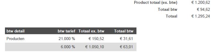

avdleun Posted October 29, 2013 Share Posted October 29, 2013 Ik heb een soortgelijk probleem in 1.5.4.1 Hierbij was het btw detail gedeelte (onderaan de rekening) niet goed Het "Totaal btw" bedrag niet goed tgv afronding. ik heb het als volgt opgelost: bestand: classes/order/OrderInvoice.php: zoek de functie: public function getProductTaxesBreakdown() onderin functie staat de regel $tmp_tax_infos[$tax_infos['rate']]['total_amount'] += ($tax_infos['total_amount'] - Tools::ps_round($tax_infos['ecotax'] * $tax_infos['product_quantity'] * $tax_infos['ecotax_tax_rate'] / 100, 2)); vervang deze regel met: $tmp_tax_infos[$tax_infos['rate']]['total_amount'] += ($tax_infos['rate']/100) * $tax_infos['total_price_tax_excl'] ; Hierna werkte het goed bij mij. IK ben zeker geen ervaren PS gebruiker, dus mogelijk kan het ook anders, maar ik kon het niet vinden. Link to comment Share on other sites More sharing options...

avdleun Posted October 30, 2013 Share Posted October 30, 2013 ja dat klopt, zoals vermeld ging het bij mij over het onderste gedeelte. zie bijgaande jpeg. Het totaal bedrag van de BTW (rechtsboven) was wel correct. Maar de 2 regels waar het uitgeplitst was in 6 en 21 % onder de kolom "Totaal btw" was niet goed. De 2 bedragen, in dit voorbeeld, opgeteld gaven geen 94,62 tgv van verkeerde afronding zat het er dubbeltjes naast. Dit is hiermee opgelost. Link to comment Share on other sites More sharing options...
