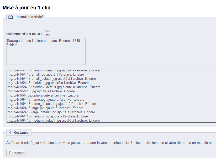

Vu que j'avais essayé en mode "normal", j'avais l'archive de la nouvelle version sur le FTP.
J'ai mis comme vous me l'avez dis dans votre précédent post et la mise à jour se lance.
Je vous tiens au courant.
Pour le moment, la sauvegarde des fichiers est en cours....
Et des fichiers, y en a un paquet !!!

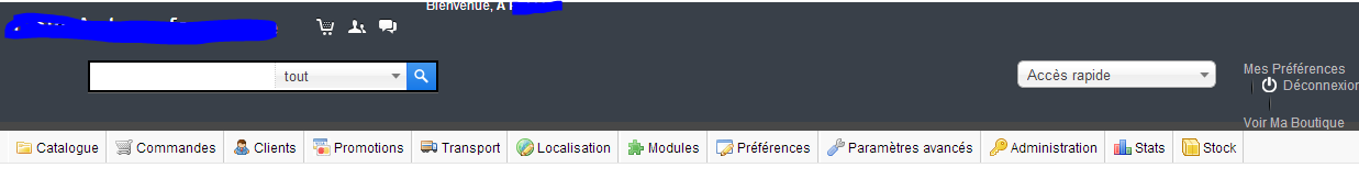

c est quoi qui est décalé? si on parle du décalage dans backoffice
Bienvenue /mes préférences ect ... vide tes cookies

Par contre, j'ai vidé le cache, les cookies... mais rien n'y fait, c'est toujours décalé en haut du BO :(

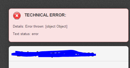

Suppression langue toujours impossible.

Suppression langue toujours impossible...
