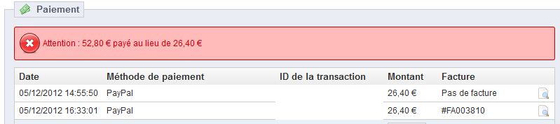

Je rencontre sur les commande.
Quand une personne paye par Paypal, la transaction se passe bien, le montant et bien débité mais dans la gestion des commandes PestaShop dit que le montant a été payer 2 fois (voir image). alors que pas du tout.
J'ai peur que ce bug fausse complément mon chiffre d’affaire.
Pour info pour gerer mes commande en masse j'utilise un modul qui change les status: bulkorders
Peut être que c'est au moment du changement de status qu'il y a un bug.
Je suis en version 1.5.2.0 avec le module Paypal 3.4.
Merci de votre aide.

bonjour a tous,
je up ce topic pour le meme probleme sur mon site.
1 vente et 4 operations paypal dans le BO !
le reglement sur paypal s'est visiblement bien passé, une seule ligne compta, un seul paiement.
