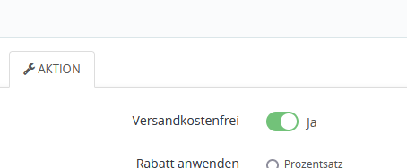

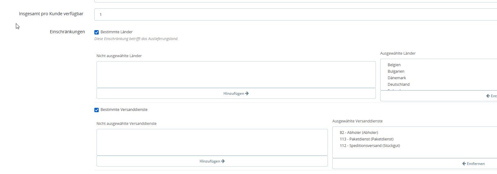

JBW Posted February 5, 2025 Share Posted February 5, 2025 Müsste auch per Warenkorb Preisregel funkionieren 1 Link to comment Share on other sites More sharing options...
SteineStefan Posted February 5, 2025 Author Share Posted February 5, 2025 Darauf wäre ich nie gekommen, aber ja, das geht tatsächlich auch! Danke, ein Problem weniger 😀 Link to comment Share on other sites More sharing options...
