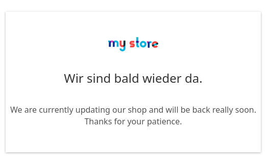

gilada Posted December 7, 2024 Author Share Posted December 7, 2024 (edited) bekomme den Fehlerreport nicht als code eingefügt, es erscheint immer wieder das ich geblockt bin Oje jetzt bin ich eine Schritt zurück auf Systemkonfiguration und dann nochmals auf weiter, nun lief es durch. Habe keine Ahnung warum es am Anfang Gemecker gab. Vor lauter lauter habe ich doch tatsächlich gleich auf Back-Office geklickt ohne den install zu löschen. Sofort nachgeholt und warte auf die Dinge die passieren. Ist es eigentlich normal das nun eine Warte Seite kommt (Wir sind bald wieder da. We are currently updating our shop and will be back really soon. Thanks for your patience.)? Edited December 7, 2024 by gilada Bei der Installation ist ein Fehler aufgetreten... Um zum vorherigen Schritt zu gelangen, können Sie die Links in der linken Spalte nutzen, oder den Installationsprozess komplett neu starten wenn Sie Hier klicken. 1: 0 2: 1 [WARNING] Som (see edit history) Link to comment Share on other sites More sharing options...

ecommerce16 Posted December 8, 2024 Share Posted December 8, 2024 Ist es eigentlich normal das nun eine Warte Seite kommt: Ja das ist normal bei updaten. (shop in maintenance mode) Link to comment Share on other sites More sharing options...
rictools Posted December 8, 2024 Share Posted December 8, 2024 Die Warteseite sollte aber nur bei der Adresse des Shops kommen, nicht bei der Eingabe mit BackOffice-Ordner. Dort kann man dann auch den Shop aktivieren. Link to comment Share on other sites More sharing options...

rictools Posted December 11, 2024 Share Posted December 11, 2024 Die ganze Zeit schon sind die Probleme schwer nachvollziehbar. Generell ist Prestashop (wie jeder vergleichbare Shop) ein sehr komplexes System, wer es einfach mag, ist mit einem Mietshop meist besser bedient. Bei einer weißen Seite sollte man Error Reporting aktivieren, um hoffentlich eine aussagekräftige Fehlermeldung zu erhalten oder in den Logs nachschauen. Die erste Frage wäre aber, was zwischen der Erfolgsmeldung und der weißen Seite passiert ist, hast du etwas am Shop gemacht? Link to comment Share on other sites More sharing options...
