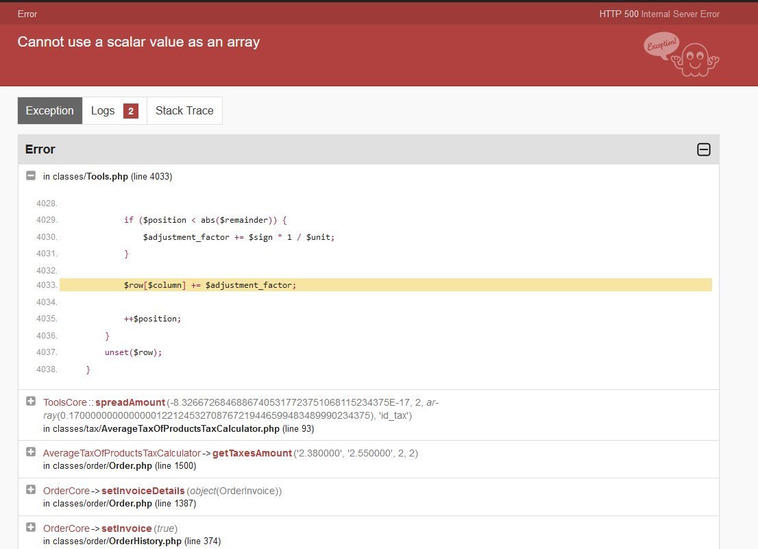

sfsr Posted February 21, 2024 Share Posted February 21, 2024 Guten Abend! Nach dem Update von 1.7 auf 8.1 habe ich ein Problem bei der Erstellung von Rechnungen (egal ob manuell oder nach dem Ändern des Versandstatus. Die Meldung des Debug Modus habe ich angehängt. Scheint irgendwas mit der Steuer zu tun zu haben. Ich hatte noch das alte legal compliance drauf, aber auch nach der Deinstallation der gleiche Fehler. Bei einem frisch installierten 8.1er kam das Problem nicht auf. Hat jemand eine Idee, wo ich ansetzen könnte? Danke! VG Christoph Link to comment Share on other sites More sharing options...

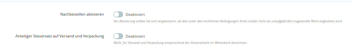

Gurkcity Posted February 29, 2024 Share Posted February 29, 2024 Hallo sfsr, das Problem ist bekannt und hat soweit ich weiß mit der Variablen PS_ATCP_SHIPWRAP zu tun. Wenn das Modul Rechtssicherheit bei Dir mal vorhanden war und jetzt nicht mehr, ist diese Variable vermutlich in der Konfiguration übrig geblieben. Am besten manuell in der Datenbank auf 0 umstellen. PS_ATCP_SHIPWRAP verursacht in der Core Funktion eine Berechnung der gesplitteten Versandkosten nach Steuern diesen Fehler. Ich vermute, dass die Entwickler von PrestaShop das gar nicht auf dem Schirm haben, da das eng mit dem Modul Rechtssicherheit mal verzahnt war und inzwischen das Modul nicht mehr von denen weitergepflegt wurde. Dennoch ist es kein Bug im Modul, sondern im PrestaShop Core. Mein Tipp: Installiere wieder das Modul Rechtssicherheit und stelle den Schalter auf "Deaktiviert". Falls Du die Funktion aus dem Modul Rechtssicherheit benötigst, dann kannst Du mit einer Override den Fehler beheben. (oder noch besser mit einem Pull Request an PrestaShop melden) Viele Grüße Chris Link to comment Share on other sites More sharing options...

D-aus-B Posted October 16, 2025 Share Posted October 16, 2025 On 2/29/2024 at 10:57 PM, Gurkcity said: Hallo sfsr, das Problem ist bekannt und hat soweit ich weiß mit der Variablen PS_ATCP_SHIPWRAP zu tun. Wenn das Modul Rechtssicherheit bei Dir mal vorhanden war und jetzt nicht mehr, ist diese Variable vermutlich in der Konfiguration übrig geblieben. Am besten manuell in der Datenbank auf 0 umstellen. PS_ATCP_SHIPWRAP verursacht in der Core Funktion eine Berechnung der gesplitteten Versandkosten nach Steuern diesen Fehler. Ich vermute, dass die Entwickler von PrestaShop das gar nicht auf dem Schirm haben, da das eng mit dem Modul Rechtssicherheit mal verzahnt war und inzwischen das Modul nicht mehr von denen weitergepflegt wurde. Dennoch ist es kein Bug im Modul, sondern im PrestaShop Core. Mein Tipp: Installiere wieder das Modul Rechtssicherheit und stelle den Schalter auf "Deaktiviert". Falls Du die Funktion aus dem Modul Rechtssicherheit benötigst, dann kannst Du mit einer Override den Fehler beheben. (oder noch besser mit einem Pull Request an PrestaShop melden) Viele Grüße Chris Hi, habe leider das gleiche Problem - Presta9... das Modul ist bei mir weiterhin installiert, habe es auch zurückgesetzt, deinstalliert und auch neu installiert... das problem lässt sich leider nicht beheben. Was genau ist mit Quote Am besten manuell in der Datenbank auf 0 umstellen. & Falls Du die Funktion aus dem Modul Rechtssicherheit benötigst, dann kannst Du mit einer Override den Fehler beheben. (oder noch besser mit einem Pull Request an PrestaShop melden) gemeint? Über Info wäre ich sehr erfreut... Link to comment Share on other sites More sharing options...
Gurkcity Posted October 16, 2025 Share Posted October 16, 2025 Hallo D-aus-B, es gibt inzwischen einen Fix, der demnächst in den PrestaShop überführt werden wird. Schau Dir mal hier die Dateiänderungen an, die haben wir sorgfältig geprüft und damit sollte dann auch das Problem behoben sein: https://github.com/PrestaShop/PrestaShop/pull/38301/files Falls Du hierbei Hilfe brauchst, melde Dich einfach bei mir. Viele Grüße Chris Link to comment Share on other sites More sharing options...
D-aus-B Posted October 16, 2025 Share Posted October 16, 2025 (edited) 1 hour ago, Gurkcity said: Hallo D-aus-B, es gibt inzwischen einen Fix, der demnächst in den PrestaShop überführt werden wird. Schau Dir mal hier die Dateiänderungen an, die haben wir sorgfältig geprüft und damit sollte dann auch das Problem behoben sein: https://github.com/PrestaShop/PrestaShop/pull/38301/files Falls Du hierbei Hilfe brauchst, melde Dich einfach bei mir. Viele Grüße Chris Hey Chris, danke für die Info. Verstehe ich das richtig so, dass ich die o.g. Datei entsprechend zu grün ändern muss, damit es klappt? Die roten Zeilen entferne ich einfach ja? P.S. Danke, klappt! Edited October 16, 2025 by D-aus-B (see edit history) Link to comment Share on other sites More sharing options...

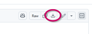

Gurkcity Posted October 16, 2025 Share Posted October 16, 2025 Ja, Du kannst einfach die ganze Funktion rechts (mit den grünen Änderungen) kopieren und mit der aktuellen Funktion in Deinem Shop austauschen. Solange PrestaShop das noch nicht offiziell integriert hat, musst Du das bei jedem Shopupgrade wiederholen. Alternativ kannst Du auch die komplette Datei hier herunter laden: https://github.com/PrestaShop/PrestaShop/blob/1c7ec07b1e42254ace04c04df499eb2cc7c20b23/classes/tax/AverageTaxOfProductsTaxCalculator.php (rechts oben gibt es einen Download Button) Link to comment Share on other sites More sharing options...
