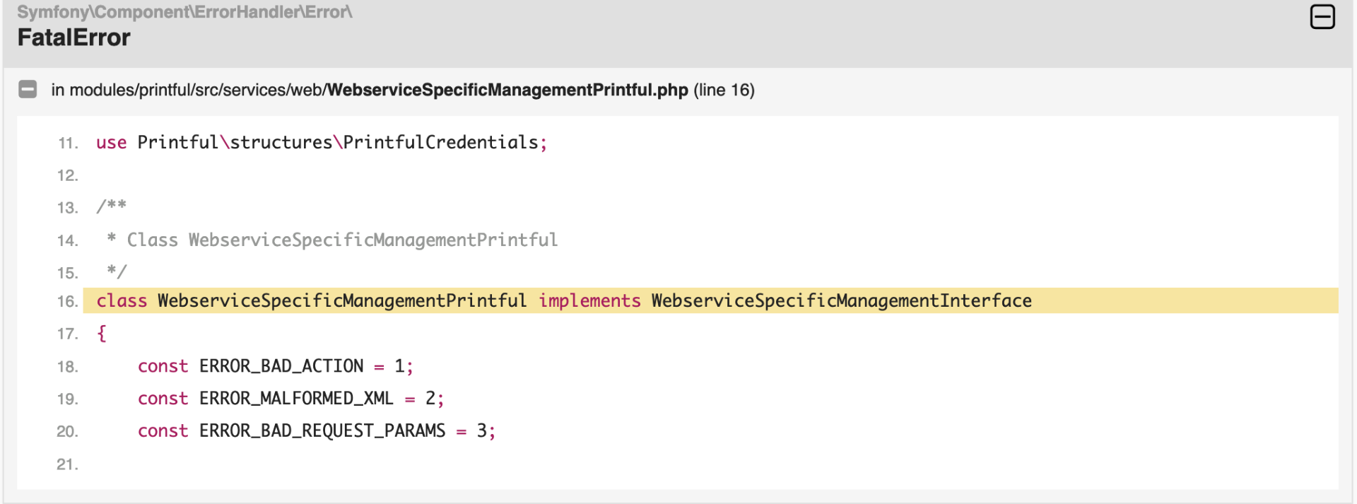

member2002 Posted June 22, 2023 Author Share Posted June 22, 2023 3 minutes ago, rictools said: Caches / Ordner var/cache gelöscht? Was für eine Fehlermeldung erscheint wenn du den Debug-Modus aktivierst? Symfony\Component\ErrorHandler\Error\FatalError: Compile Error: Declaration of WebserviceSpecificManagementPrintful::setObjectOutput(WebserviceOutputBuilderCore $obj) must be compatible with WebserviceSpecificManagementInterface::setObjectOutput(WebserviceOutputBuilder $obj) at modules/printful/src/services/web/WebserviceSpecificManagementPrintful.php:16 Link to comment Share on other sites More sharing options...

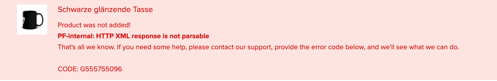

member2002 Posted August 8, 2023 Author Share Posted August 8, 2023 Scheinbar war die Vorfreude doch wieder größer als das Ergebnis... nach ettlichen Versuchen von nahezu allen Produkten ist es mir nicht möglich produkte über Printful in meinen Shop zu laden. Bei jedem Produkt bekomme ich nachfolgende Meldung. Ich bin langsam am überlegen ob ich diese ganze Printful sch**** nicht einfach bleiben lasse und auf den Umsatz einfach verzichte zugunsten meiner Nerven Link to comment Share on other sites More sharing options...

ddw Posted December 13, 2023 Share Posted December 13, 2023 On 6/22/2023 at 1:20 PM, member2002 said: Symfony\Component\ErrorHandler\Error\FatalError: Compile Error: Declaration of WebserviceSpecificManagementPrintful::setObjectOutput(WebserviceOutputBuilderCore $obj) must be compatible with WebserviceSpecificManagementInterface::setObjectOutput(WebserviceOutputBuilder $obj) at modules/printful/src/services/web/WebserviceSpecificManagementPrintful.php:16 Count us in with the same issue here. We're also facing the compatibility problem between Printful and Prestashop's latest versions. Any updates or solutions found would be immensely appreciated. Thanks in advance for any assistance or information! Link to comment Share on other sites More sharing options...

JBW Posted December 13, 2023 Share Posted December 13, 2023 5 hours ago, ddw said: WebserviceOutputBuilderCore $obj) must be compatible with WebserviceSpecificManagementInterface::setObjectOutput(WebserviceOutputBuilder $obj Change WebserviceOutputBuilderCore to WebserviceOutputBuilder in the mentioned file. Link to comment Share on other sites More sharing options...
ddw Posted December 13, 2023 Share Posted December 13, 2023 44 minutes ago, JBW said: Change WebserviceOutputBuilderCore to WebserviceOutputBuilder in the mentioned file. Thanks for the suggestion, but it still doesn't work. Link to comment Share on other sites More sharing options...
