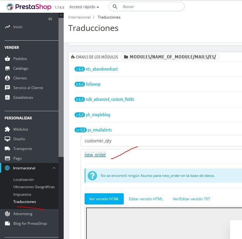

Enrique Gómez Posted October 18, 2021 Share Posted October 18, 2021 Realmente es extraño.. puedes ver el email en traducciones ? puede que por algún motivo no encuentre la plantilla del email del módulo mailalerts Link to comment Share on other sites More sharing options...
Fran Posted October 18, 2021 Author Share Posted October 18, 2021 hace 1 minuto, Enrique Gómez dijo: Realmente es extraño.. puedes ver el email en traducciones ? puede que por algún motivo no encuentre la plantilla del email del módulo mailalerts Hola, si es extraño, pero no llega el email de pedido, el resto a los clientes si, y el email de prueba tambien llega. Donde miro en traducciones? Link to comment Share on other sites More sharing options...
Enrique Gómez Posted October 18, 2021 Share Posted October 18, 2021 3 minutes ago, Fran said: Hola, si es extraño, pero no llega el email de pedido, el resto a los clientes si, y el email de prueba tambien llega. Donde miro en traducciones? En Internacional / Traducciones / traducciones del correo electrónico / tu_tema Debería estar en Email de módulos new_order. Link to comment Share on other sites More sharing options...
Fran Posted October 18, 2021 Author Share Posted October 18, 2021 hace 9 minutos, Enrique Gómez dijo: En Internacional / Traducciones / traducciones del correo electrónico / tu_tema Debería estar en Email de módulos new_order. Si, lo tengo. Link to comment Share on other sites More sharing options...

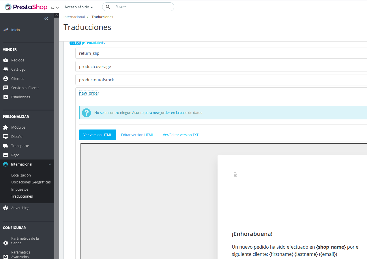

Fran Posted October 20, 2021 Author Share Posted October 20, 2021 En 18/10/2021 a las 12:04 PM, Fran dijo: Si, lo tengo. Nada, no se por qué pasa esto. Lo que me decias si lo tengo. Link to comment Share on other sites More sharing options...

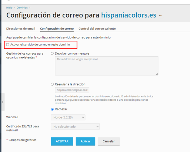

Loadinges Posted October 27, 2021 Share Posted October 27, 2021 Buenas, El problema es que tienes el correo con Office 365: 0 hispaniacolors-es.mail.protection.outlook.com 104.47.4.36 104.47.5.36 (no glue) Y tendrás activo el servicio de correo interno del servidor, puedes desactivarlo siguiendo los pasos de este tutorial: https://www.loading.es/clientes/index.php?rp=/knowledgebase/233/iComo-desactivo-el-servicio-de-correo-interno-para-un-dominio.html Al estar activo el servicio de correo interno del servidor, Prestashop está intentando entregar el correo dentro del servidor, en vez de en Office 365. Es un problema muy común, pero de fácil solución. 1 Link to comment Share on other sites More sharing options...
Fran Posted October 27, 2021 Author Share Posted October 27, 2021 hace 58 minutos, Loadinges dijo: Buenas, El problema es que tienes el correo con Office 365: 0 hispaniacolors-es.mail.protection.outlook.com 104.47.4.36 104.47.5.36 (no glue) Y tendrás activo el servicio de correo interno del servidor, puedes desactivarlo siguiendo los pasos de este tutorial: https://www.loading.es/clientes/index.php?rp=/knowledgebase/233/iComo-desactivo-el-servicio-de-correo-interno-para-un-dominio.html Al estar activo el servicio de correo interno del servidor, Prestashop está intentando entregar el correo dentro del servidor, en vez de en Office 365. Es un problema muy común, pero de fácil solución. Hola, gracias por tu respuesta, pero el servicio está desactivado. Link to comment Share on other sites More sharing options...
Loadinges Posted October 27, 2021 Share Posted October 27, 2021 Buenas, ¿La zona DNS se administra desde otro servidor/proveedor o desde Plesk? Si se administra desde otro servidor, desactiva la zona DNS. https://www.loading.es/clientes/index.php?rp=/knowledgebase/234/iComo-puedo-desactivar-el-servicio-DNS-para-un-dominio.html Supongo que será desde otro servidor, porque veo que los DNS tienen esta IP (89.248.105.39), y la web esta otra (89.46.91.12). 1 Link to comment Share on other sites More sharing options...
Fran Posted October 27, 2021 Author Share Posted October 27, 2021 hace 1 hora, Loadinges dijo: Buenas, ¿La zona DNS se administra desde otro servidor/proveedor o desde Plesk? Si se administra desde otro servidor, desactiva la zona DNS. https://www.loading.es/clientes/index.php?rp=/knowledgebase/234/iComo-puedo-desactivar-el-servicio-DNS-para-un-dominio.html Supongo que será desde otro servidor, porque veo que los DNS tienen esta IP (89.248.105.39), y la web esta otra (89.46.91.12). Si, el dominio está en un servidor y el hosting en otro, pero si desactivo las DNS desde donde está la web, se dejaria de ver. Link to comment Share on other sites More sharing options...
Loadinges Posted October 27, 2021 Share Posted October 27, 2021 Buenas, No, no dejaría de funcionar, porque la resolución DNS se realiza desde el otro servidor. En el otro servidor le indica al usuario la IP de donde está la web. En ese servidor solo tienes la web, puedes desactivar la zona DNS sin problema. Link to comment Share on other sites More sharing options...
