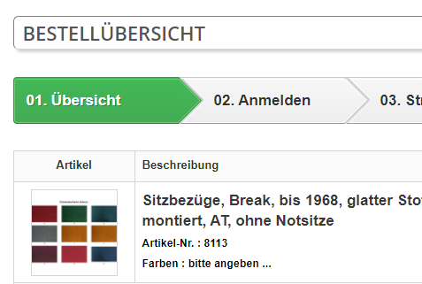

Es gibt für einige Artikel verschiedene Farbvarianten, die per Dropdown ausgewählt werden können. Allerdings kann auch der Text „Farben bitte angeben ...“ (definiert als Standard-Variante), der im Dropdown-Feld sichtbar ist ausgewählt und somit der Artikel ohne Farbangabe in den Warenkorb gelegt werden.
Läßt sich das „Farben bitte angeben ...“ irgendwie als nicht bestellbare Variante definieren? Oder löst nur das Löschen des Textes und die Vorgabe einer bestimmten Farbe als Standard-Variante das Problem?

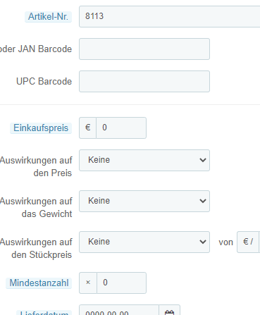

ich habe das jetzt geändert: Standard-Variante/Mindestanzahl = 0
Cache gelöscht, auch Browser - aber
Die Erklärung verstehe ich auch nicht so ganz, wieso soll die Mindestmenge 1 diese Funktion deaktivieren?
edit: die Lagerverwaltung ist deaktiviert.

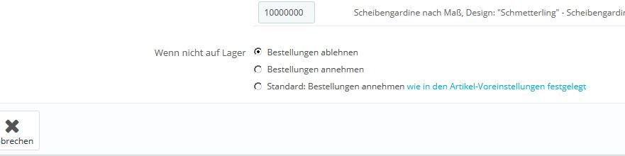

Wie oben schon beschrieben mußt du die Bestellmöglichkeit bei Menge 0 deaktivieren.
BO-->Artikel (Artikelauswählen) -->Mengen -->"Wenn nicht auf Lager Bestellungen ablehnen"

vielen Dank für den Hinweis. Die Lagerverwaltung war deaktiviert, deswegen gab es bei den Artikeln auch keinen Zugriff auf die Mengen.
Mit aktivierter Lagerverwaltung habe ich jetzt eine Möglichkeit gefunden, dass die Variante "Farbe bitte angeben ..." nicht in den Warenkorb gelegt werden kann und in der global.css alle .label auskommentiert - ich weiß, nicht sehr elegant, aber der schnellste Weg die Lagerbestand-Hinweisfelder verschwinden zu lassen.
