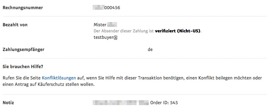

garden-window Posted November 19, 2020 Share Posted November 19, 2020 (edited) Das stimmt natürlich. Wenn der Shop zu PayPal weiterleitet, existiert nur der Warenkorb + Inhalt (cart), aber noch keine Bestellung (orders) oder Rechnung (order_invoice). Ein Problem ist das aber nicht, weil sich die PayPal-Transaktion über die API auch zu einem späteren Zeitpunkt (Transaktion ausgeführt, Bestellung + Rechnung vom Shop angelegt) bearbeiten lässt. Siehe dazu Patch und PatchRequest und Payment->update. Das Modul PayPal Standard macht das bereits genau so mit der Bestellnummer, die dann im Feld Notiz/Beschreibung/description landet. In meiner Testinstallation habe ich dies bereits um die Rechnungsnummer ergänzt und in der Sandbox-Umgebung erfolgreich getestet: Die Erweiterung des Codes habe ich dem Entwickler zukommen lassen und er hat mir signalisiert, diese in das nächste Update zu integrieren. Das sollte ebenfalls bei den Modulen von PrestaShop möglich sein, vielleicht kann man das ja über einen Pull-Request bei GitHub anstoßen. Edited November 19, 2020 by garden-window (see edit history) Link to comment Share on other sites More sharing options...

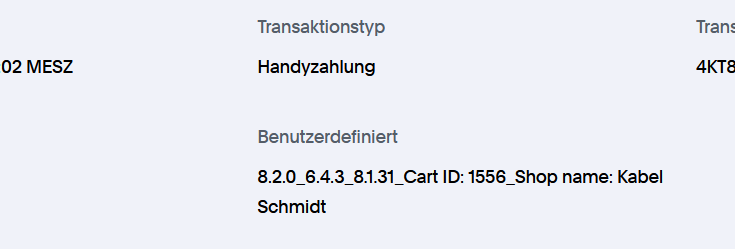

Kabel Schmidt Posted May 16, 2025 Share Posted May 16, 2025 Ich hänge mich einmal hier ran: Früher bei Shopware wurde an Paypal die Bestellnummer übergeben, was uns geholfen hat in der Buchhaltung die Zahlung zuzuordnen. Nun bei Presteshop 8.2.0 und dem Modul "Offizielles PayPal" v6.4.3 wird eine Cart ID angegeben, die ich aber weder im Shop finde noch wird diese an unsere Warenwirtschaft übergebenen. Wie kann ich Paypal dazu bringen die von uns im Shop generierte und dem Kunden mitgeteilte Bestellnummer zu importieren? Link to comment Share on other sites More sharing options...
