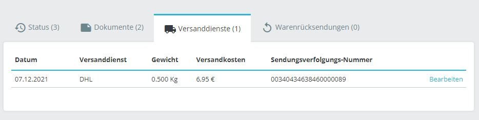

Undzwar erstelle ich stehen bevor ich den Status auf "Versand" stelle die Sendungsnummer in der Bestellung.
Aber in der Mail steht sie nicht.

Der Kunde sieht auch die Sendungsnr in den "DETAILS ZU IHRER BESTELLUNG" nur in der Mail ist es nicht mir drin.
Was mach ich falsch?
