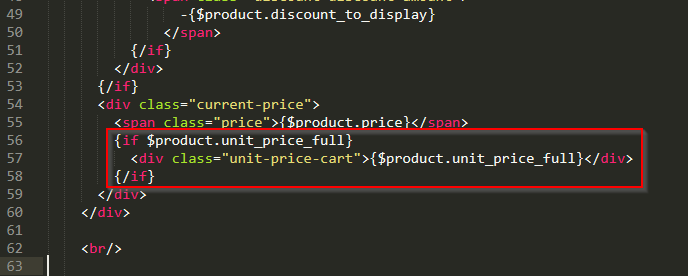

Gurkcity Posted September 13, 2019 Share Posted September 13, 2019 Den Bug kann ich reproduzieren. Im PS 1.7.5.1 classic-Theme ist das genauso. Schnelle Zwischenlösung: Diese Zeile in \themes\classic\templates\checkout\_partials\cart-detailed-product-line.tpl auskommentieren oder löschen: Keine Ahnung, ob das dann noch rechtssicher ist, das darf gerne mal von einem Anwalt geprüft werden. Ich vermute mal eher nicht, aber das ist dann in der Verantwortung eines jeden Einzelnen. Meines Erachtens aber besser, als falsche Werte dort stehen zu haben. Bei Interesse kann ich gerne mal prüfen, woher die Variable $product.unit_price_full kommt. Vielleicht lässt sich da auch etwas anderes eintragen. Link to comment Share on other sites More sharing options...

Gurkcity Posted September 16, 2019 Share Posted September 16, 2019 Quelle des Bugs ist hier \src\Adapter\Presenter\Product\ProductLazyArray.php $this->product['unit_price_full'] = $this->priceFormatter->format($product['unit_price']) . ' ' . $product['unity']; Da in $product['unit_price'] der Grundpreis des Produktes und nicht der Combination steht, wird das falsch ausgegeben. Danke, rictools, für das Recherchieren der Hinweise von der IT-Recht Kanzlei. Das bekräftigt die Handlung, aus der Template-Datei diese Stelle heraus zu nehmen. Shopbetreiber, die Grundpreise im Shop haben, sollten das beachten. Aktuell sehe ich noch kein Issue auf Github, das genau dieses Problem behandelt. Bei Interesse kann ich mich gerne hier kümmern. Gebt mir bitte kurz bescheid. Link to comment Share on other sites More sharing options...
