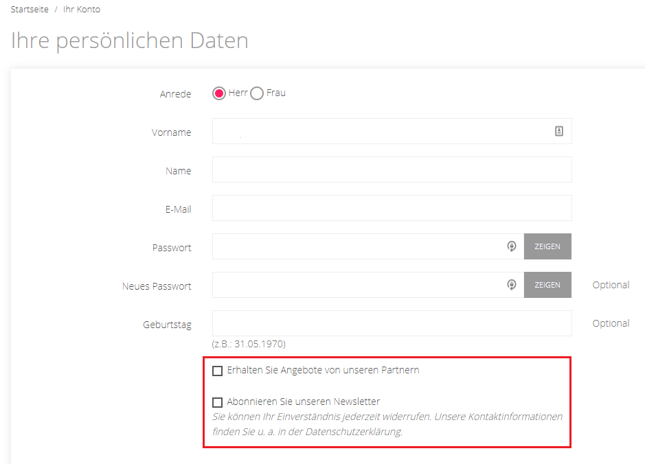

Wenn ein Kunde sich einloggt und sein Profil anschaut, sieht er ein Formular mit seinen Daten. Darunter gibt es zwei Checkboxen für die Anmeldung zum Newsletter und Partnerangeboten.
WO wann ich die Texte für diese 2 Checkboxen anpassen? (evtl., auch die eine oder andere checkbox entfernen).

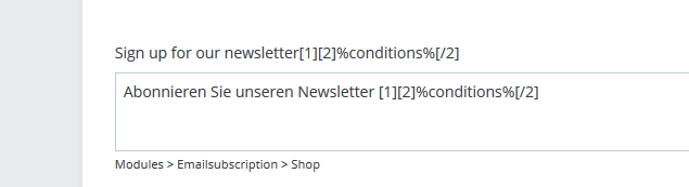

Newsletter Anmeldung ist ein Modul in 1.7. - wenn du dieses bei den Übersetzungen auswählst findest du auch den entdsprechenden Text:

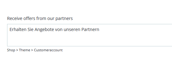

Der Partner-Angebote Text ist Teil des (classic) Templates - dort findet sich der Text in den Übersetzungen

Dies hab ich nun endlich dank Dir gefunden. Leider hilft das nichts. Denn beim Anmelde Formular (bei eröffnung eines Kundenkontos) wird der Text noch immer angezeigt. Im Modul "Kundenanmeldungs-Link" kann ich nur den Admin Bereit übersetzen. Ein anderes passendes Modul habe ich nicht gefunden.
Ebenfalls, wenn ich mich dann als Kunde anmelde und meine persönlichen Daten anschaue, dann hab ich da ebenfalls die Newsletter checkbox mit dem falschen Text.

Okay, ich habs nun auch gelöst.
Der entsprechende Text steht in den Modul Einstellungen. Diesen findet man nicht in den Übersetzungen.
