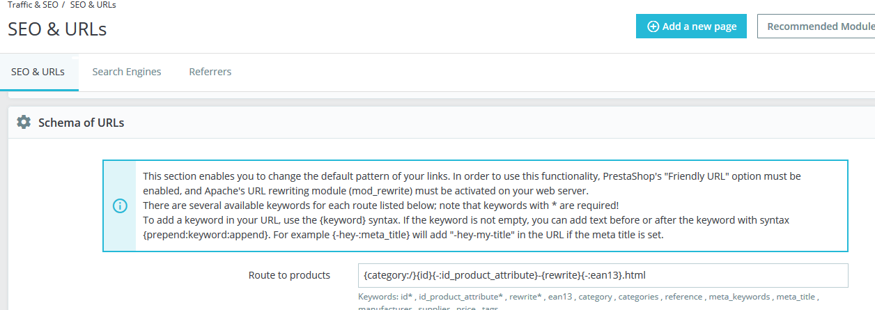

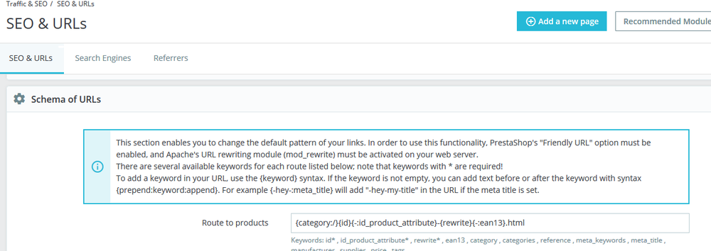

On 5/18/2019 at 2:41 PM, MikeCustoms said:
Die zweite Zahl dahinter habe ich echt keine Ahnung, was die bedeutet oder woher sie kommt. Ich habe keine Artikelnummer hinterlegt, bei den einzelnen Produkten.
Poste mal deine Regel die unter SEO & URLs bei den Produkten hinterlegt ist. Hier müsstest du sehen was das für eine Zahl ist.
