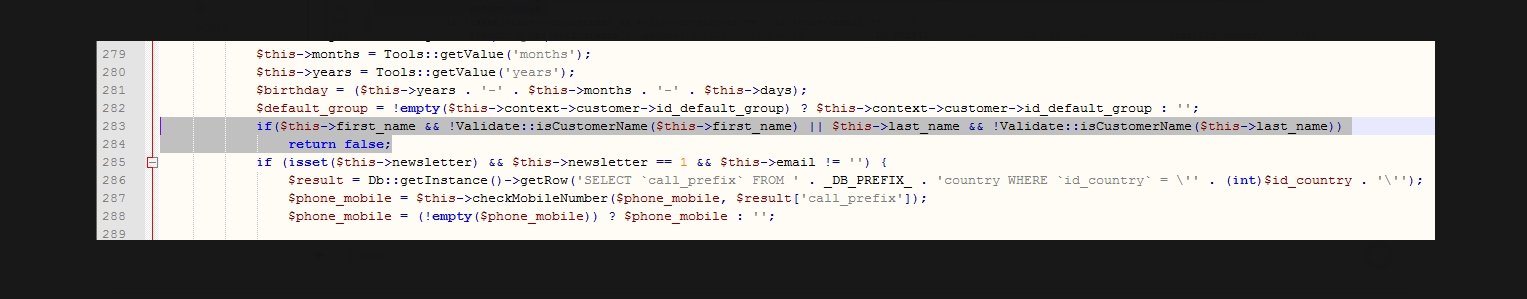

Eolia Posted April 27, 2019 Share Posted April 27, 2019 Ben... !Validate::isCustorrmerName ça ne risque pas de fonctionner... 1 Link to comment Share on other sites More sharing options...

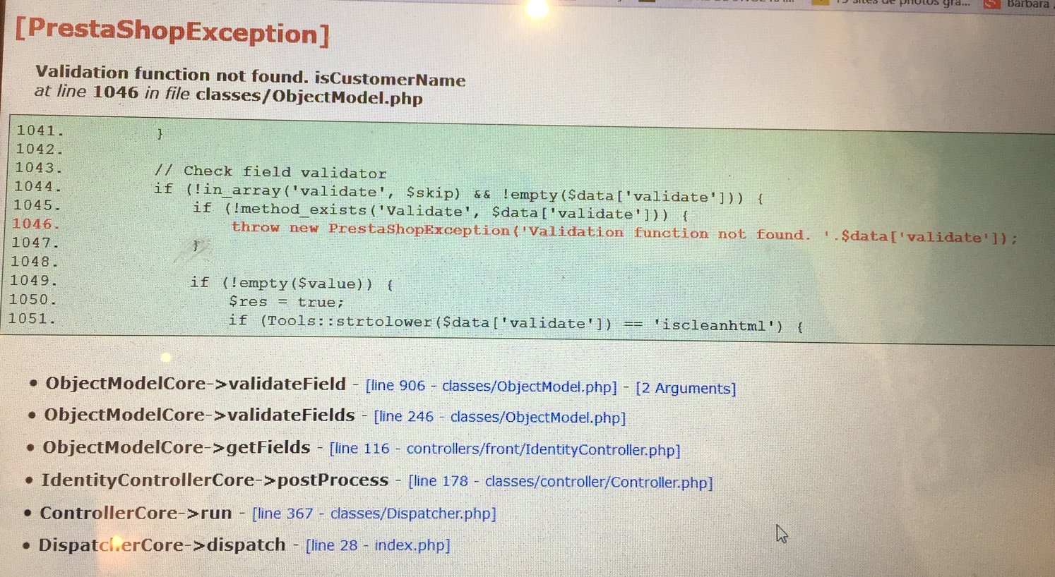

val Posted May 1, 2019 Share Posted May 1, 2019 Bonjour à tous... j'ai un nouveau pb... j'ai applique les correctifs de validate et customer plus d'inscription de sites vaseux.. mais lorsque l'on veut modifier son identite dans son compte j'ai une erreur 500 et en mode debug ca donne ca...(voir image jointe) une idee forcement :) Link to comment Share on other sites More sharing options...
doekia Posted May 1, 2019 Author Share Posted May 1, 2019 (edited) Tu as bien les overrides de ACTIVE PS: merci d'éviter les capture d'écran ça n'aide pas à indexer le problème via google ou le forum Edited May 1, 2019 by doekia (see edit history) Link to comment Share on other sites More sharing options...
Eolia Posted May 1, 2019 Share Posted May 1, 2019 Y a pas grand monde qui a du s'inscrire du coup^^ Link to comment Share on other sites More sharing options...
val Posted May 1, 2019 Share Posted May 1, 2019 non en effet pas d'inscrit...(: du coup que dois je faire ?? Link to comment Share on other sites More sharing options...
Eolia Posted May 1, 2019 Share Posted May 1, 2019 vous avez modifié les fichiers customer et validate ou utilisé les overrides ? Car ca se trouve vous avez déjà une override sur validate ou comme le dit @doekia, les overrides ne sont pas actives. Link to comment Share on other sites More sharing options...
val Posted May 1, 2019 Share Posted May 1, 2019 j'ai modifie directement les fichiers .php... Link to comment Share on other sites More sharing options...
Eolia Posted May 1, 2019 Share Posted May 1, 2019 il y a 9 minutes, Eolia a dit : Car ca se trouve vous avez déjà une override sur validate Vous avez controlé ce point ? Car si oui, il faut modifier l'override existante... Link to comment Share on other sites More sharing options...
val Posted May 1, 2019 Share Posted May 1, 2019 je vous avoue ne pas savoir ce qu'est une override... si vous pouvez m'aiguiller... Link to comment Share on other sites More sharing options...
Eolia Posted May 1, 2019 Share Posted May 1, 2019 Ok donc vous n'avez pas lu les premiers posts... Allez-voir dans le répertoire /overrides/classes/ et regardez ce qu'il y a dedans Link to comment Share on other sites More sharing options...
