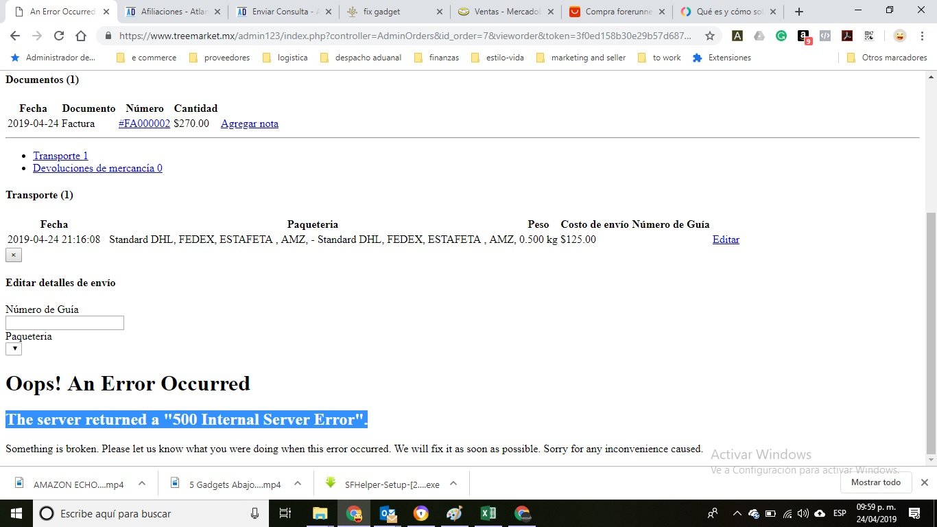

Hola, he estado trabajando en mi sitio y todo marchaba perfecto hasta que intente visualizar un pedido y la pagina ahora tiene un error EL ERROR
The server returned a "500 Internal Server Error".
Something is broken.
. (Dejo Imagen) Tiempo atrás si podía visualizar mis pedidos correctamente.
Acciones previas que pudieron provocar este error.
1.- Edité .htaccess para conectar mi certificado SSL en mi sitio y lo logre conectar correctamente.
2.- Quite la leyenda de copyright editando el archivo footer.tpl de la ruta: /themes/classic/templates/_partials/footer.tpl ( todo bien )y en el panel modifique "compilación de plantillas" en modo "RECOPILE TEMPLATES IF THE FILES HAVE BENN UPDATE dentro de: parámetros avanzados/Rendimiento.
3.- Configure envío de correo estableciendo mis propios parámetros SMTP, conectando mi cuenta de gmail correctamente sin problemas.
4.-  Metí mano en /themes/classic/assets/css/theme.css para editar el color de algunos elementos del diseño de la pagina.
Antes de eso todo funcionaba perfecto, y todo funciona bien excepto por ese error que les comento. La verdad soy un aficionado y llevo tres días desde que conocí shopify  pero me urge sacar mi tienda online, POR FAVOR!! GURUS DE PRESTASHOP AYUDENME!!

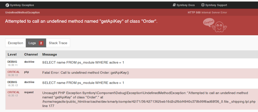

Se trata de la función Order::getApiKey. No es una función básica, por lo que probablemente un módulo la agregue. Creo que recientemente deshabilitó o desinstaló este módulo, pero esta función aún se encuentra en un archivo en caché. Intenta borrar el caché.
It is about Order::getApiKey function. It isn't a core function so a module probably adds it. I think you recently disabled or uninstalled this module, but this function is still in a cached file. Try to clear cache.
Exacto. Si desactivamos el cache y miramos la pestaña exception completa, ya sabremos cual es este módulo y podremos solucionarlo.

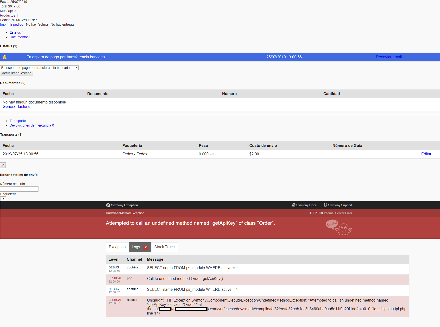

Buen dia creen poder apoyarme? Sigo presentando los mismos problemas aun no lo soluciono
Buen dia,
Les explico al ir a Pedidos, entrar y dar click en la lupa para ver los detalles del pedido del cliente me salta el siguiente error 500 internal server:

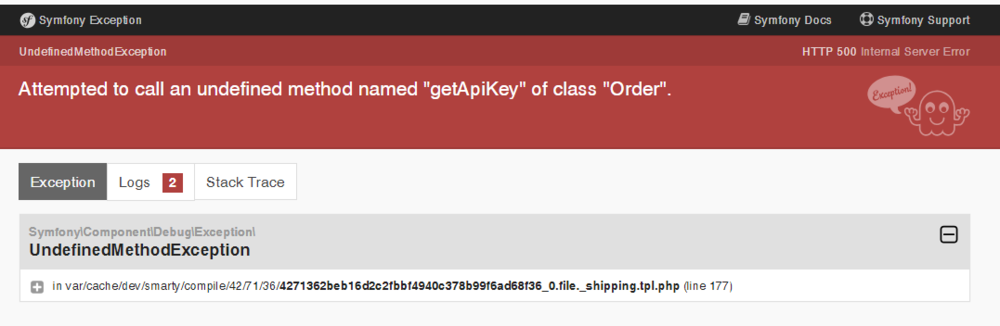

Al entrar en modo debug, me doy cuenta del error que se marca (Ojo, habia instalado muchos modulos que ya quedaron en teoria desinstalados entre esos Sr. Envio y EnviaYa)
En fin, entre y borre del cache siguiendo la ruta que me marca en rojo la linea 177 y 179, y se soluciono en modo debug aunque con unos errores:
Que sigue sucediendo, que cuando salgo del modo debug vuelven a aparecer los errores, no se si aun quedan residuos de esos modulos que me estan dañando, ya desactive cache, ya borre las carpetas DEV y PROD de cache (var) me quedé sin ideas no logro hacer que funcione fuera de debug mode.
