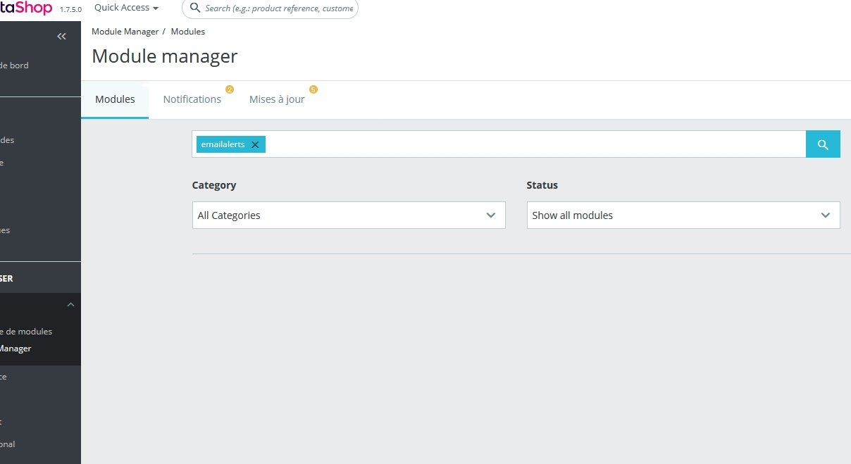

De moduleselectie is een opvallend kleine lijst in de admin. (19 modules: alle categorieën, alle statussen)
Mailalerts komt hier niet voor.
Als ik in de folder /modules kijk op de server dan staat daar wel netjes ps_emailalerts. Samen met nog 64 andere modules.
De ZIP mailalerts-master via de admin installer op de server plaatsen lukt niet. De interface zegt: This file does not seem to be a valid module zip .
Twerwijl de inhoud van de ZIP er goed uitziet. Inclusief de .xml.
Dus toen heb ik 'm maar zelf uitgepakt en op de server gezet.
Installeren via de admin lukt ook dan niet omdat de module niet zichtbaar wordt.
In de zoekfunctie onder Status, wordt niet één module zichtbaar.

Klopt het dat je niet in de modulecatalogus, maar bij de geinstalleerde modules aan het zoeken bent? Wellicht dat het daar fout gaat.
Mocht de module alsnog niet ertussen staan kun je inderdaad proberen de module te downloaden vanuit Git. Indien je kiest voor deze optie, dan komt bij het downloaden de huidige branch in de bestandsnaam te staan, in dit geval master.
Bij het uploaden van dit bestand kijkt PrestaShop naar de naam van het bestand, dus naar mailalerts-master. Hieruit wordt verder gezocht naar de map mailalerts-master en daarin mailalerts.php.
Je zou dus eerst de naam van de branch moeten verwijderen uit de bestandsnaam voordat de upload gaat werken. mailalerts-master.zip wordt dus mailalerts.zip, de map in dit zip bestand gaat ook van mailalerts-master naar mailalerts. Na het opslaan hiervan kun je de module uploaden en installeren.

Ja! gelukt.
Alle stappen gedaan: de folder op de server hernoemd van mailalerts-master naar mailalerts.
De module opgezocht in de in de modulecatalogus (en dus niet in de Module Manger)
Geklikt op installeren en dat ging nu goed.
