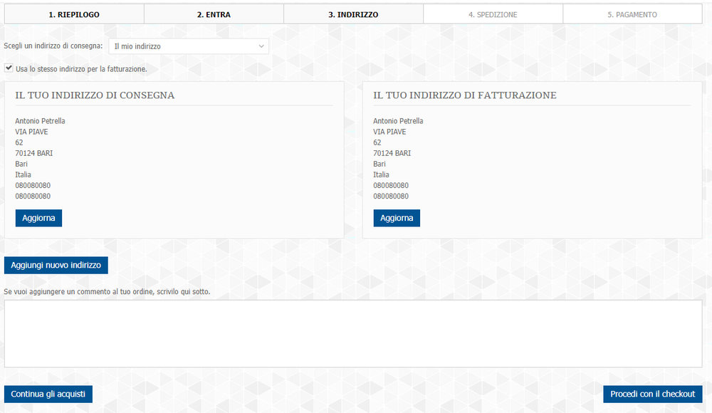

Buongiorno a tutti,
stesso discorso anche per me.
La differenza è che a me lo spam credo arrivi in fase d'ordine dal form visualizzato nell'immagine che invio in allegato.
Avete per cortesia dei consigli? La procedura è la stessa che avete indicato poco sopra?
Grazie.
