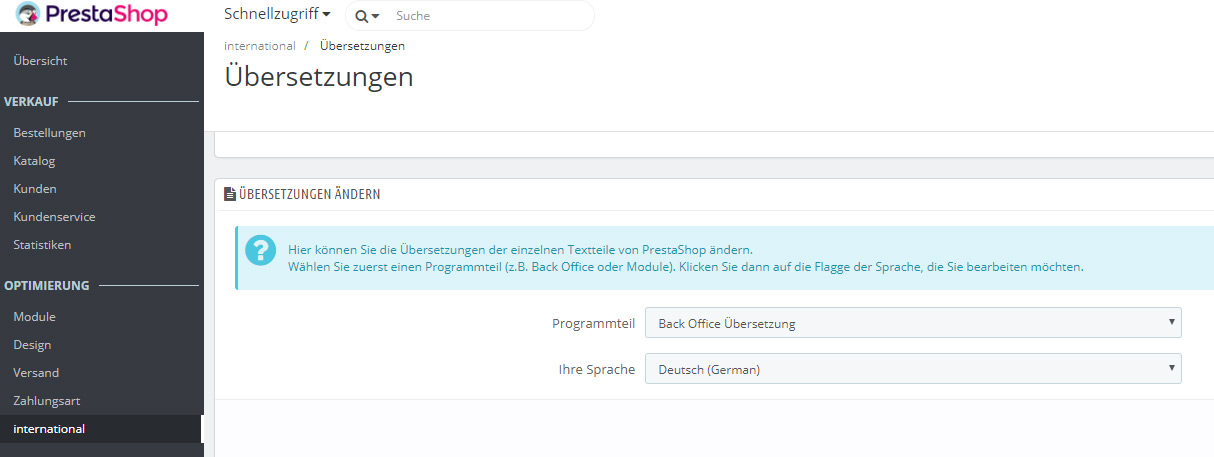

Chris_675 Posted September 16, 2017 Share Posted September 16, 2017 Hallo,ich habe ein Problem beim Übersetzen von Texten über das Back Office. Wähle ich ein Programmteil zum Übersetzen aus, kommt folgende Meldung: Diese Seite funktioniert nichtwww.meineseite.de hat Sie zu oft weitergeleitet.Löschen Sie Ihre Cookies.ERR_TOO_MANY_REDIRECTS Nun habe ich den Shop mit Version 1.7.2.2 neu aufgesetzt und der Fehler erfolgt hier schon, daher denke ich nicht, dass es an PrestaShop liegt, eher an Hoster Einstellungen. Ich hoffe jemand hat eine Lösung GrußChris Link to comment Share on other sites More sharing options...

Chris_675 Posted September 16, 2017 Author Share Posted September 16, 2017 Ja, die Browserdaten habe ich komplett gelöscht und Edge als Alternativbrowser getestet bei gleichem Ergebnis. Am Rande, das sehe ich erst jetzt, Übersetzungen von E-Mails werden angezeigt und können geändert werden, es erscheint keine Fehlermeldung. Link to comment Share on other sites More sharing options...
rictools Posted September 17, 2017 Share Posted September 17, 2017 Seltsam, du könntest mal testweise die .htaccess umbenennen. Link to comment Share on other sites More sharing options...

Chris_675 Posted September 17, 2017 Author Share Posted September 17, 2017 Ich habe kurzerhand die htaccess gelöscht und Cookies etc. gelöscht, leider keine Änderung. Über google habe ich auch nur gefunden, wie man eine htaccess in Version 1.6 neu generiert, ist dies bei 1.7 ebenfalls möglich? @SliderFlash, ich hätte hier keinen Thread eröffnet, wenn ich nicht schon selbst gesucht hätte... Link to comment Share on other sites More sharing options...

Chris_675 Posted September 17, 2017 Author Share Posted September 17, 2017 (edited) Habe über den debug Modus die htaccess neu generieren lassen, der Fehler besteht weiterhin und ja, SliderFlash, ich hatte über Google gesucht, hier im Forum findet man mehr, nur leider helfen mir die Beiträge nicht weiter die URL vor dem Fehler sieht so aus: http://www.SEITE.de/shop/weboffice/index.php?controller=AdminTranslations&token=93c071108f3f56157ddab92698fb105e und während des Fehlers: http://www.SEITE.de/shop/weboffice/index.php/security/compromised?uri=http%253A%252F%252Fwww.SEITE.de%252Fshop%252Fweboffice%252Findex.php%252Fsecurity%252Fcompromised%253Famp%25253B&_token=8HsIweN4weS3hgcfhjDCojVS4rzIL7Wc7N9ihJMduSc Edited September 17, 2017 by Chris_675 (see edit history) Link to comment Share on other sites More sharing options...

Chris_675 Posted September 17, 2017 Author Share Posted September 17, 2017 Den Beitrag habe ich auch schon gesehen, hat mir jedoch nicht geholfen. Ich habe folgendes gefunden: http://forge.prestashop.com/browse/BOOM-2627 Leider liegt es bei mir nicht an der PHP Version, diese steht noch auf 5.6. Der Fehler tritt auch nur bei den Übersetzungen auf, sonst funktioniert ja alles, das wundert mich ja so... Link to comment Share on other sites More sharing options...
