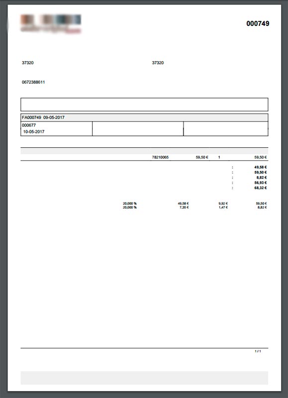

fabbea Posted May 11, 2017 Share Posted May 11, 2017 Bonjour, depuis hier il y a un souci avec la génération de la facture (ou le bon de livraison) en pdf. ATTENTION autant le dire tout de suite, il s'agit d'un vieux site qui tourne sous prestashop 1.3.7, cette version s'explique par le fait que ce site a été énormément hacké avec des modules additionnels sur-mesure adaptés au code de Prestashop 1.3. et faits à 4 mains à l'époque, pour un ami commerçant. En dehors de cela, le site marche très bien... sauf depuis hier et sans raison apparente : La génération en back-office ou front-office de factures (ou bon de livraison) en pdf reste possible, mais les variables textes ne s'affichent pas. Seules apparaissent le numéro de facture, de commande, les montants des produits HT, TTC etc... bref seules les variables string sont impactées. Peut-être un problème entre la classe pdf et la langue qu'elle n'arrive pas à retrouver (une seule langue sur ce site) ? Je viens de regarder un peu la classe PDF, j'ai essayé plusieurs tentatives de remplacement "en dur" sur les variables icoCode (ici FR) mais cela ne marche pas. En PJ un exemple de pdf généré. Je crois que c'est juste la transmission d'une info qui ne se fait pas, mais ou, je ne trouve pas. Si quelqu'un a déjà eu ce souci...? Pour info, le site est hébergé sur un mutualisé OVH. Dans le prochain post, le code de la classe pdf (pour rafraichir la mémoire, je crains qu'il y en ait besoin) ? Cordialement, Link to comment Share on other sites More sharing options...
doekia Posted May 11, 2017 Share Posted May 11, 2017 Hum OVH ne t'aurais pas ... violement changé de version de PHP ? une 1.3 requiert PHP 5.2 sans patch de ta part Link to comment Share on other sites More sharing options...
Eolia Posted May 11, 2017 Share Posted May 11, 2017 C'est comme si Presta ne trouvait pas les traductions pdf... Sont-elles toujours présentes ? Que dit le fichier error.log d'apache ? Avez-vous activé le display_error dans settings;inc ? Link to comment Share on other sites More sharing options...

fabbea Posted May 11, 2017 Author Share Posted May 11, 2017 Pour répondre aux différentes questions : - Ce site est sous php 5.5 depuis un petit moment et tourne sans problème, et OVH n'a (à ce jour mais pour combien de temps) pas changer cette configuration. Mais c'est vrai que j'y ai pensé tout de suite... le problème d'un prestashop aussi ancien sans mises à jour.D'autant plus compliqué à faire comprendre que cet ami est censé prendre sa retraite bientôt... - le display_error n'affiche rien (sans doute parce-que le pdf est généré bon gré mal gré) - les traductions pdf sont toujours présentes en base - les logs d'hier n'affichent rien (comme quoi le commerçant n'a pas du appeler la génération de pdf hier contrairement à ce qu'il m'a dit). Cordialement et merci de votre intérêt Link to comment Share on other sites More sharing options...

Remmmy Posted May 12, 2017 Share Posted May 12, 2017 Yo Exact same problem sur mon site. Presta 1.4.7, OVH, et les factures n'affichent que les chiffres et images (plus de texte) J'ai un peu fouillé Google et ne trouve que trop peu d'info sur ce problème et encore moins de moyen de le résoudre. Si une solution est trouvée, je suis preneur Merci Remy Link to comment Share on other sites More sharing options...

PFozz Posted May 15, 2017 Share Posted May 15, 2017 (edited) Bonjour à tous, Je ne sais pas si ça pourra vous aider mais il semble que la fonction Tools::iconv de Prestashop ne fonctionne plus comme avant sur les mutus OVH depuis quelque temps. J'ai découvert ça avec une vieille fonction dans l'un des petits modules que j'ai créé pour mes besoins personnels il y a longtemps et que j'ai trainé jusqu'à la version 1.6. Dans mon petit module, ceci donne un texte vide: Tools::iconv('utf-8', 'iso-8859-1', $source) Par contre, ceci semble être fonctionnel: html_entity_decode(htmlentities($source, ENT_NOQUOTES, 'UTF-8'), ENT_NOQUOTES, 'ISO-8859-1') Je ne suis pas allé plus loin mais j'espère que cela pourra donner un indice sur ce qui a changé chez OVH. EDIT:Pour être plus précis, je viens de regarder un très vieux backup (1.2.5) et la fonction Tools:iconv n'a apparemment pas changé depuis (en tout cas jusqu'à Prestashop 1.6.x). La voici (dans classes/Tools.php): static public function iconv($from, $to, $string) { if (function_exists('iconv')) return iconv($from, $to.'//TRANSLIT', str_replace('¥', '¥', str_replace('£', '£', str_replace('€', '€', $string)))); return html_entity_decode(htmlentities($string, ENT_NOQUOTES, $from), ENT_NOQUOTES, $to); } Chez OVH, aujourd'hui encore, function_exists('iconv') retourne true et iconv est donc normalement utilisée. Cependant, Tools::iconv('utf-8', 'iso-8859-1', $source) ne fonctionnant plus dans mon module, je l'ai remplacé par html_entity_decode(htmlentities($source, ENT_NOQUOTES, 'UTF-8'), ENT_NOQUOTES, 'ISO-8859-1'). Il y a surement quelque chose à faire avec tout ça dans la fonction iconv du fichier Tools.php de Prestashop. Éventuellement, en forçant l'utilisation de html_entity_decode(): static public function iconv($from, $to, $string) { /* if (function_exists('iconv')) return iconv($from, $to.'//TRANSLIT', str_replace('¥', '¥', str_replace('£', '£', str_replace('€', '€', $string)))); */ return html_entity_decode(htmlentities($string, ENT_NOQUOTES, $from), ENT_NOQUOTES, $to); } !!! CEPENDANT, NE TENTEZ RIEN DANS VOTRE BOUTIQUE AVANT QU'UNE PERSONNE COMPÉTENTE (PAS MOI!) NE VOUS PROPOSE UNE SOLUTION APPROUVÉE !!!Tout ceci n'est qu'une idée et s'adresse aux experts qui, je l'espère, pourront trouver ça utile. Pour être clair, il s'agit peut-être d'une idée stupide. Cordialement, P. Edited May 15, 2017 by PFozz (see edit history) Link to comment Share on other sites More sharing options...

doekia Posted May 15, 2017 Share Posted May 15, 2017 Non rien à voir avec la version de PHP. Il apparait plus probable que OVH a oublié de déployer les locales UTF-8 ou ISO8859-1 sur certains noeuds de la ferme, et/ou que certaines version soient encore exécutée en mod_php, où le setlocale() est global pour tous. Reporter l'erreur iconv à OVH afin qu'il corrigent leurs ferme. Tentez ceci dans le config/config.inc.php au cas où le problème soit lié à setlocale. setlocale(LC_CTYPE, 'fr_FR.utf8', 'en_US.utf8'); Que celà soit néanmoins clair, on peut bricoler pour circonvenir à ce type de problème, mais il fera surface ailleurs. La seule solution configurer le serveur correctement. Tant les locales, que les jeux de caractères installés Link to comment Share on other sites More sharing options...
fabbea Posted May 15, 2017 Author Share Posted May 15, 2017 Doekia, c'est exactement ça ! En modifiant le config.inc.php comme indiqué ça marche. Je viens de prévenir OVH. J'encourage ceux qui ont le même souci à faire de même, afin de donner du poids à la requête. Un grand merci à tous, et en particulier à Doekia. Link to comment Share on other sites More sharing options...

doekia Posted May 15, 2017 Share Posted May 15, 2017 (edited) Oui le succès n'est pas dans la directive. Le coeur du problème est quelques serveurs de la ferme web de OVH auquel il manque certains jeux de caractères (typiquement il semble que ce soit rien de moins que l'utf-8) Lorsque la fonction icon est appelée elle ne sait pas à quoi correspond le code 0xC3 par exemple, alors elle le supprime. En changeant le config.inc.php, tu as momentanément du changer de noeud dans la ferme, ce noeud n'ayant pas le problème tu as eu ton texte, puis tu es retombé sur des noeuds moisis. Venant de corriger en urgence le problème chez @supafly, voici ce que j'ai du faire, patcher le Tools.php comme suit public static function iconv($from, $to, $string) { if (0 && function_exists('iconv')) return iconv($from, $to.'//TRANSLIT', str_replace('¥', '¥', str_replace('£', '£', str_replace('€', '€', $string)))); return html_entity_decode(htmlentities($string, ENT_NOQUOTES/*, $from*/), ENT_NOQUOTES, $to); } En gros ça désactive la fonction iconv native de php, et ne précise pas le jeux de caractère from, en interne le PHP5.5 etant compilé en iso8859-1 il découvre que les jeux sont les même et retourne exactement ce qu'il reçoit. J'ai également reconfiguré Commandes > PDF pour utiliser le jeux iso8859-15 au lieu du cp1250 par défaut Conclusion le bug est purement OVH coté système. Ce bug affecte toutes les fonctions de prestashop (de toutes les versions) qui utilisent iconv(), en 1.6 par exemple, url accentuées, import csv iso8859-1, ... en 1.4 s'ajoute la librairie pdf Edited May 15, 2017 by doekia (see edit history) Link to comment Share on other sites More sharing options...

doekia Posted May 15, 2017 Share Posted May 15, 2017 Non PHP5.6 = UTF8 en interne, tout ce qui est inférieur est compilé en ISO8859-1 Faire attention que ton script soit passé sur tout les noeuds de la ferme. Il faudrait trouver un noeud "malade" pour ouvrir un ticket OVH et s'assurer qu'ils corrigent ce noeuds et les autres. Avant on pouvait depuis l'extérieur connaitre le noeud worker pour une page, maintenant ce n'est plus possible. Perso, je lancerais une boucle 0 à 10000 vers le script sans garder le cookie Plan90 ou similaire ... si les 10000 itération retournent le bon résultat, on peu imaginer qu'ils ont corrigé. En l'état le patch est un solution d'attente pour palier à une config serveur moisie. avec le $from ça donnait de jolis hieroglyphes car PHP faisait un double encodage Link to comment Share on other sites More sharing options...
fabbea Posted May 16, 2017 Author Share Posted May 16, 2017 Bonjour, réponse d'OVH qui a ouvert un ticket d'incident. "Votre demande porte sur les soucis de locales qui définissent la langue à utiliser en fonction de l'endroit de connexion. Votre demande fait l'objet d'un incident que nous traitons en toute urgence.Afin de suivre la tâche travaux ouverte à ce sujet, merci de suivre ce lien :http://travaux.ovh.net/?do=details&id=24681En s'excusant pour la gêne occasionnée.PS: Le passage à un moteur phpcgi pourra résoudre le souci temporairement sauf si impacte d'autres fonctionnalités sur votre site.Si vous choisissez de changer le moteur php pour phpcgi, veillez à remettre php (php-fpm) une fois la tâche travaux et fermée.https://docs.ovh.com/fr/fr/web/hosting/optimisation-performances-site/ " Cordialement Link to comment Share on other sites More sharing options...

GIGA77 Posted July 18, 2017 Share Posted July 18, 2017 Bonjour, j'ai exactement le même problème depuis ce matin avec mon prestashop 1.4.6.2 hébergé chez en mutualisé chez OCH avec SQL privé. Les factures n'affichent plus les lettres mais seulement les chiffres. J'ai restauré mon shop et ma base de données mais le problème persiste. J'ai ouvert un ticket chez OVH et il semble que d'autres utilisateurs ont le même problème. Link to comment Share on other sites More sharing options...
JPB_KAWA Posted July 18, 2017 Share Posted July 18, 2017 (edited) oui FACTURE PDF non utilisable FABBEA avait mis une image en debut du sujet c est exactement pareil pour moi pardon je ne suis pas parvenu a mettre mon image perso Prestashop 1.4.82. Edited July 18, 2017 by JPB_KAWA (see edit history) Link to comment Share on other sites More sharing options...

GIGA77 Posted July 19, 2017 Share Posted July 19, 2017 En attendant qu'une solution soit trouvée et pour ceux qui sont toujours impactés, le service client OVH m'a donnée un plan B pour pouvoir éditer mes factures. Il faut passer en version PHPCGI - Dans mon cas sous prestashop 1.4.6.2 ça marche. Pour cela il faut modifier le fichier .ovhconfig à la racine du dossier de votre site comme ceci : (ajouter "cgi" à la première ligne) app.engine=phpcgiapp.engine.version=5.4http.firewall=noneenvironment=productioncontainer.image=stable Cordialement Link to comment Share on other sites More sharing options...
doekia Posted July 19, 2017 Share Posted July 19, 2017 (edited) Jusqu'a ce qu'ils pètent le phpcgi (cas en mai) Je dirais me qu'il est probable que ce soit juste que tu ais changé de serveur au sein de la ferme. Donc probable que le problème soit toujours là, c'est la loterie Edited July 19, 2017 by doekia (see edit history) Link to comment Share on other sites More sharing options...
JPB_KAWA Posted July 19, 2017 Share Posted July 19, 2017 Reponse OVH Bonjour Monsieur,Nous avons effectivement eu plusieurs retours concernant des erreurs lors de la génération de factures PDF sur Prestashop. Voici les détails de l'incident : http://travaux.ovh.net/?do=details&id=26073Nos équipes travaillent à la résolution de l'incident. DetailsNous avons détecté un soucis sur le fonctionnement de la fonction iconv et des locales dans prestashop et magento avec php-fpm. Nos équipes sont actuellement en train de rechercher la cause de ce dysfonctionnement Comment by OVH - Wednesday, 19 July 2017, 12:05PM Nous avons trouvé l'origine du problème et un correctif est en cours de test / déploiement.---The root cause of the issue has been found, a fix is being deployed. Comment by OVH - Wednesday, 19 July 2017, 14:20PM Détails techniques de l'incident:Lors du redémarrage du moteur PHP-FPM, nos scripts définissaient la variable d’environnement LANG.Cependant, celle-ci de doit pas être définie afin de garantir la disponibilité de l'ensemble des langues.---Technical details of this issue:During the restart of the PHP-FPM engine, our scripts were defining the "LANG" environment variable.However, this variable must not be set in order to ensure the availability of all languages. Link to comment Share on other sites More sharing options...
