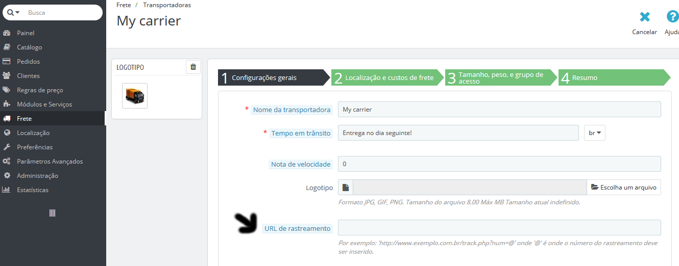

selectshop.at Posted May 11, 2017 Share Posted May 11, 2017 Na transportadora. Aba Frete -> transportadoras -> abra a transportadora em questao e altere lá a URL de rastreamento. Link to comment Share on other sites More sharing options...

selectshop.at Posted May 17, 2017 Share Posted May 17, 2017 Suponho que tmb. salvou a alteracao ? Deletou o cache ? E smarty cache ? Se for usuário proficienete, pode dar uma olhada ou seja alterar o link no banco de dados, se nao foi alterado. A tablea correspondente é: ps_carrier -> campo "URL" Link to comment Share on other sites More sharing options...

neogest.com.br Posted May 19, 2017 Share Posted May 19, 2017 Consegui alterar direto no banco, mas ele não está puxando o numero do rastreio. Onde você coloca o rastreador, no link, você vai colocar uma ARROBA. Por isso não está puxando seu rastreador. Ex: https://track.aftership.com/@ Link to comment Share on other sites More sharing options...
