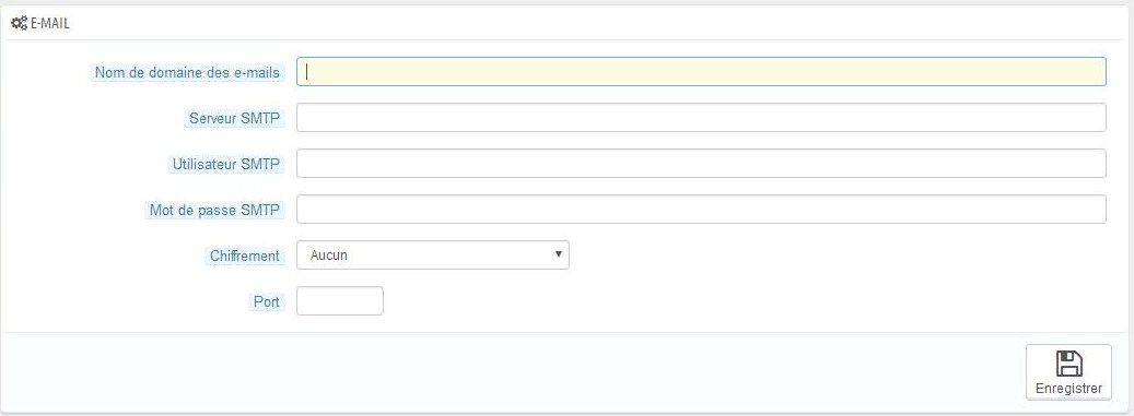

NELWIS MODE BEAUTE Posted October 27, 2016 Share Posted October 27, 2016 Bonjour à tous, j'ai le même problème, depuis que les adresses yahoo ne sont plus autorisées. J'ai donc créer une adresse domaine [email protected] par contre cette adresse peut seulement envoyer et non recevoir les messages Aucun de mes clients ne reçoit les messages venant du site, même moi je ne reçois plus les alertes stocks. J'ai ouvert un ticket avec prestashop, ils ont répondu totalement à côté de la plaque puis fermé le ticket ! J'ai demandé de l'aide à mailijet, qui n'a pas pu m'aider, et même le site où j'ai acheté mon domaine (et donc l'adresse qui va avec) sans résultat Je suis désespérée ! Si quelqu'un peut m'aider au moins à remettre la configuration de base prestashop, ce serait Noël avant l'heure pour moi J'ai mis des copies écran en pièces jointes. Merci à tous, et bonne journée Link to comment Share on other sites More sharing options...

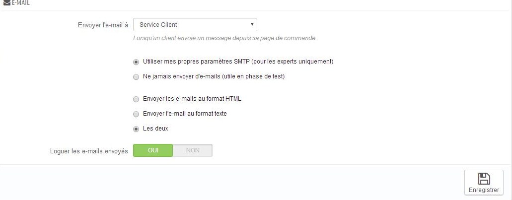

bdug Posted November 2, 2016 Share Posted November 2, 2016 Bonjour à tous, De mon côté, 1) quand je fais un envoi de mail lorsqu’il y a un statut de commande à envoyer, voici ce qu'il indique: Une erreur est survenue lors de l'envoi de l'email au client. 2) pour un mot de pass oublié, le mail ne part pas 3) je ne reçois jamais de mail lorsqu’il y a une nouvelle commande... Par contre quand je fais: Testez votre configuration e-mail je reçois le message test !!!! Je comprends plus rien... Pour info, je suis en Version 1.6.1.7 Thème standard pour le moment. Link to comment Share on other sites More sharing options...
