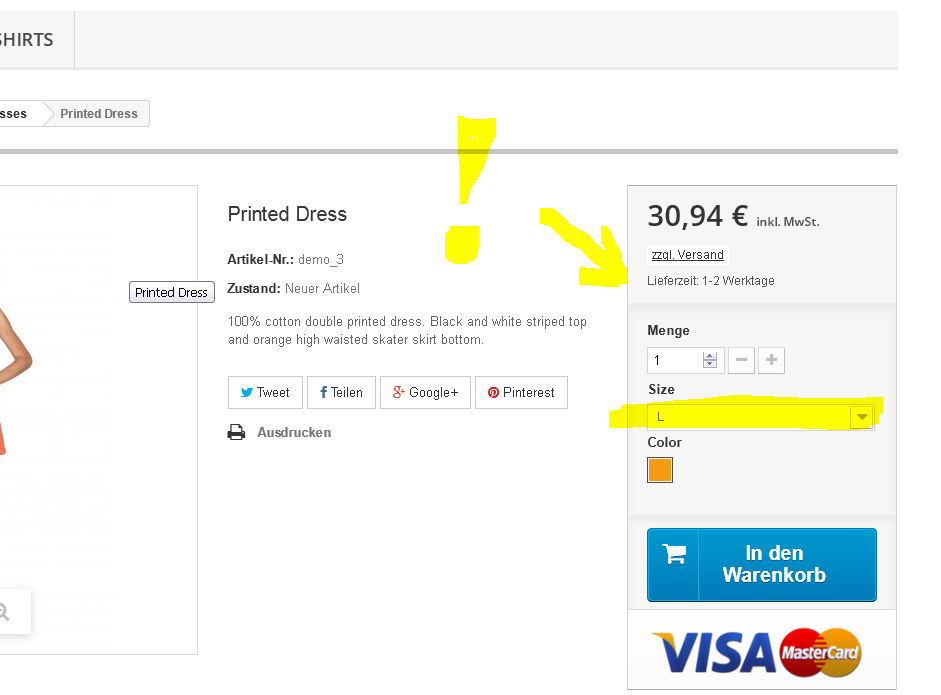

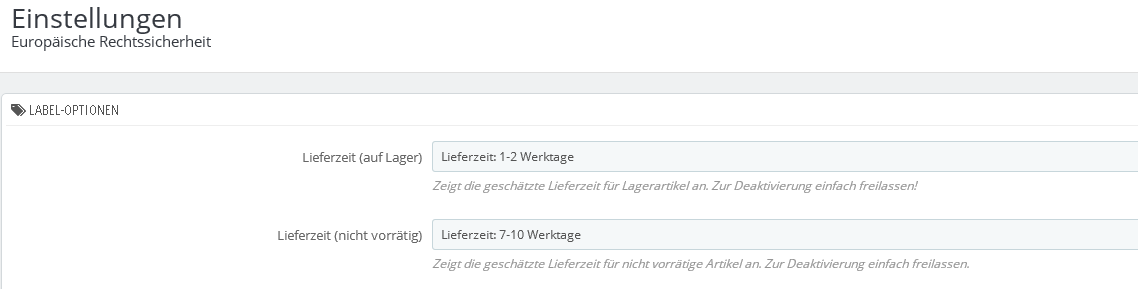

Die globale Einstellung der Lieferzeit des Moduls "Europäische Rechtssicherheit v2.0.2" ist bei Artikeln mit Varianten fehlerhaft.
Beispiel:

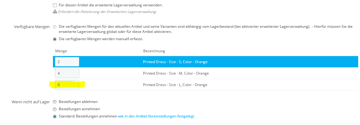

Habe ich nun einen Artikel mit 3 Größen, wobei eine Größe nicht mehr am Lager ist (also Bestand=0) dann tritt der Fehler auf. Wenn ich im Frontend zwischen den Varianten des Artikels umschalte, dann ändert sich nicht die Lieferzeit bei Auswahl einer Variante die nicht am Lager ist. In meinem Fall bleibt die Anzeige der Lieferzeit bei "Lieferzeit: 1-2 Werktage", auch wenn ich eine Variante auswähle deren Bestand 0 ist.
Dies verwirrt doch extrem spätere Kunden!!!
Generell sind in meinem Fall alle Artikel bestellbar, auch die mit Bestand=0 und es werden immer alle Varianten auf der Artikelseite angezeigt (Meine Einstellung). Ich verwende PS v1.6.1.5.
Hat jemand auch dieses Problem feststellen können?
Ansonsten habe ich bisher noch keine weiteren Probleme feststellen können.
