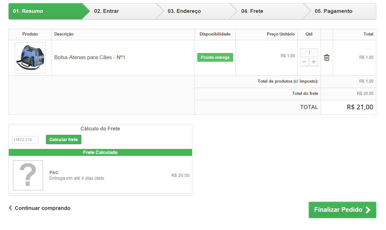

Pessoal instalei este módulo mas estou com um problema, quando adiciono um item a mais o frete dobra.
Como resolver isto?
Obrigado.

Boa noite pessoal, instalei o Módulo do correios, mas quando adiciono um item a mais o frete dobra, como resolver isso?
Obrigado.
Share this post
Link to post
Obrigado.
Configure o módulo para utilizar Embalagens Padrão e defina as caixas que irá utilizar na aba Embalagens.
Note que as embalagens dos Correios possuem restrição quando as dimensões. Cadastre as caixas conforme sua necessidade iniciando pela menor permitida pelos Correios.

Enviado Obrigado
Fiz testes com 2 produtos e está normal... vide imagem.
OBS: retire os filtros de transportadoras do cadastro de produtos
Share this post
Bom dia, sabe me dizer por que a única opção que traz é PAC?
Obrigado
Share this post
Link to post
Obrigado
Na aba Serviços é o único habilitado.
Habilite os serviços conforme sua necessidade.
Para dúvidas na configuração clique em Ajuda
Share this post
Link to post

amigos, aqui meu problema é, no carrinho o frete é cobrado 1 por produto, cada vez que um produto é adicionado no carrinho o frete é somado, ao invez de recalculado, como faço pra resolver isso?

Estou com problema na hora de finalização da compra, o mesmo não está calculando o frete pelo endereço de entrega e sim pelo calculo da pagina normal o que fazer?
a pessoa ta digitando um cep para cálculo, mas quando vai selecionar o endereço de entrega que é outro do cadastro, ele n ta corrigindo o valor
