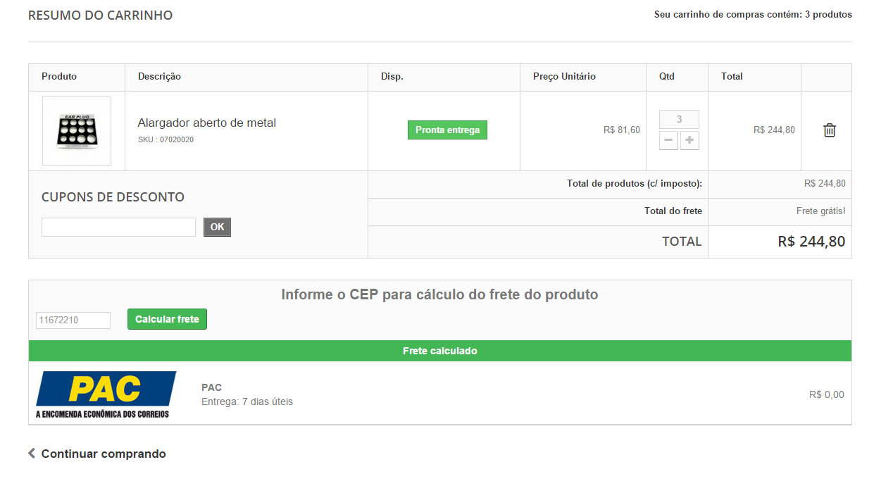

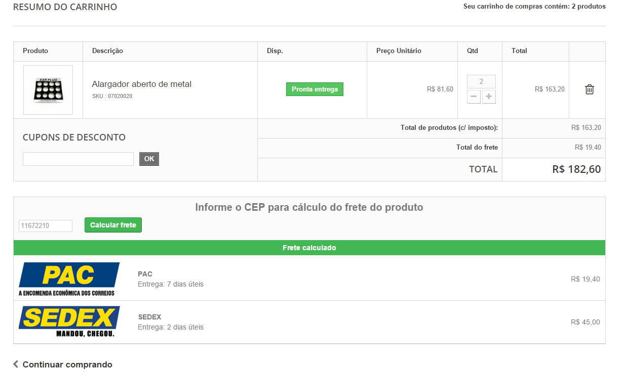

Instalei o módulo FKLite e estou usando para calcular os fretes. No entanto, quando coloca dois ou mais itens no carrinho, dobra, triplica e assim sucessivamente o valor de frete.
Minha configuração do FK já está para embalagem padrão.
Como resolver?
Como resolver?

andrezullo,
O produto que você mostra tem um volume de 6750 cm³
A maior caixa cadastrada tem um volume de 5775 cm³
O produto não cabe na caixa então o frete é calculado individualmente, razão pela qual está dobrando, triplicando, etc.
Você precisa efetuar uma análise de seus produtos e cadastrar caixas que caibam 1, 2, 3...produtos de acordo com o perfil de suas vendas.
Verifique também os valores que você cadastrou no peso e valor de custo. O valor de custo será incorporado ao valor do frete e o peso será adicionado ao peso dos produtos para o cálculo

Hoje passei o dia todo tentando fazer um determinado produto ficar com frete grátis, mas, não consegui.
Por favor, vocês poderia verificar se estou no campo correto, segundo a print screen.

Olá,estou com um probleminha,configurei PAC grátis nas compras acima de R$350,00,mas quando atinje este valor,a opção sedex não aparece,pois têm pessoas que gostariam de pagar sedex pra receber mais rápido,desde já agradeço.
A opção de mostrar demais transportadoras com valores quando frete grátis está disponível somente na versão comercial do módulo
