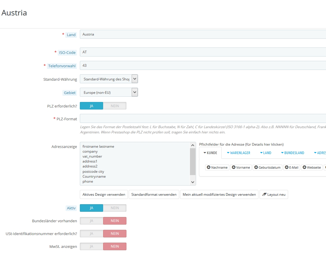

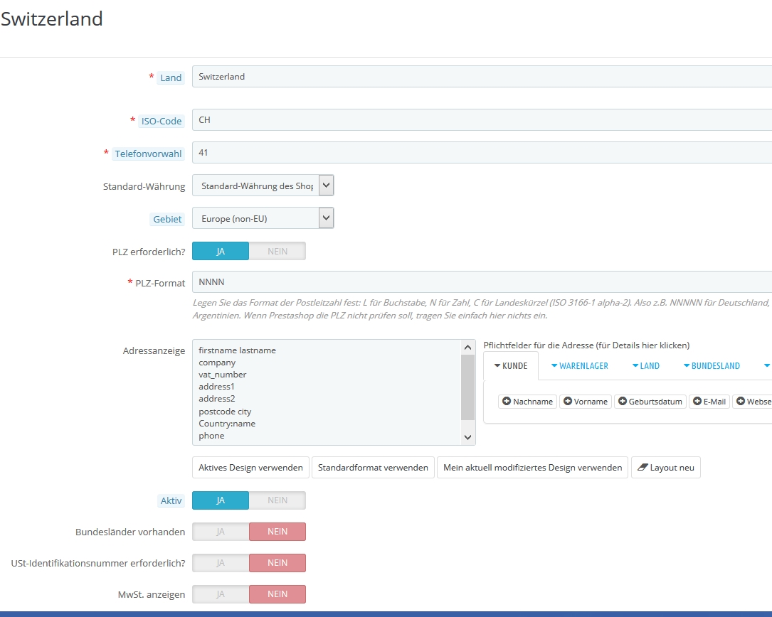

Habe jetzt mal Bilder der Ländereinstellungen für DE und AT:
post-102798-0-14645800-1452195992_thumb.jpgpost-102798-0-09098800-1452196048_thumb.jpg

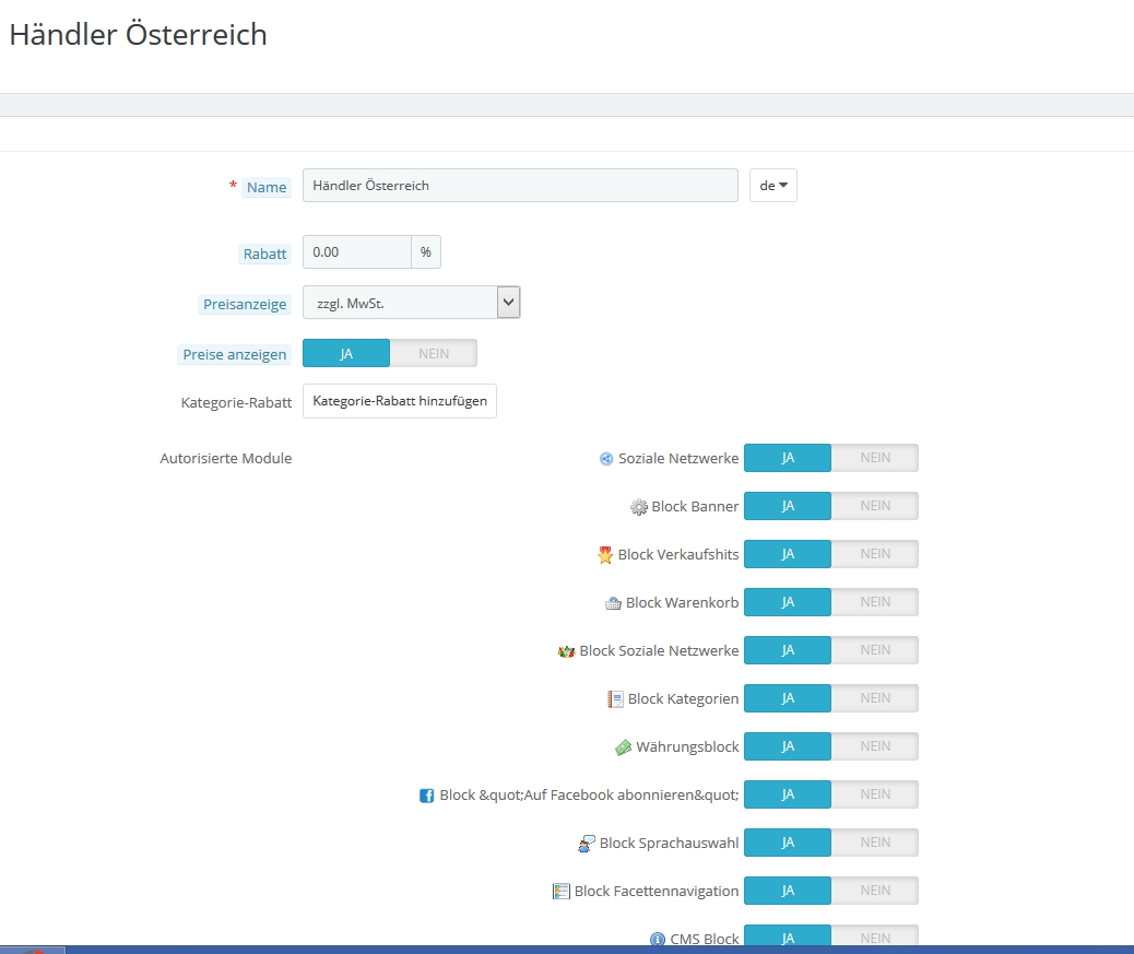

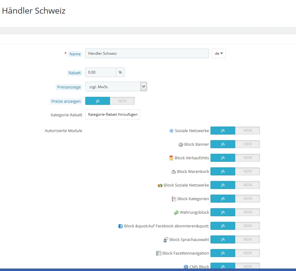

Dann habe ich Gruppen: Händer Schweiz und Händer Österreich:
post-102798-0-44321700-1452196211_thumb.jpgpost-102798-0-48846700-1452196145_thumb.jpg
Ob ich nun die Preisanzeige inkl. MwSt oder zzgl. MwSt. einstelle, ändert nichts. Ob ich nun den Kunden aus Österreich  zur Kundengruppe nach Österreich oder Schweiz stecke, ändert nichts.

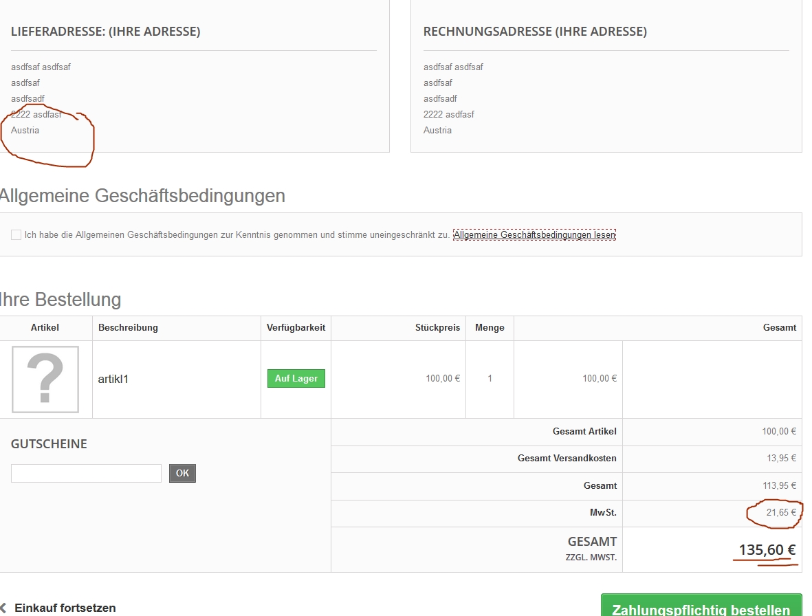

Und so sieht dann das Übel aus, wenn ein Händer aus Österreich bei mir bestellen will:

Ok, das sieht schon mal identisch aus. Nur damit ich das verstehe:
Du hast einen Kunden aus Österreich (Kundengruppe Gewerbe) der soll die Nettopreise sehen, sobald er eingeloggt ist? Tut er aber nicht.
Dann hast Du
einen Kunden aus der Schweiz (Kundengruppe Gewerbe), der soll die Nettopreise sehen sobald er eingeloggt ist, und bei dem klappt es,
alle anderen Kunden sehen Bruttopreise?
Nein, nicht ganz:
1) Kunde Gewerbe aus Österreich sieht Nettopreise, aber bei der Bestellung wird dann leider die MwSt hinzugerechnet und er muss dann im Endeffekt den Bruttopreis bezahlen. - Also falsch -
2) Kunde Gewerbe Schweiz sieht Nettopreise und bei der Bestellung bleibt der Preis auch netto. - Also alles korrekt -
Es muss einfach für Österreich auch netto bleiben :(

Ok, verstehe. Der Schweizer zahlt aber auch keine MwSt, wenn es eine Ausfuhrlieferung ist. Das wäre soweit schon mal fiskalisch ja gar nicht verkehrt. Ich weiß nicht wie es in Österreich ist, aber meine deutschen Gewerbekunden, zahlen die MwSt auch, genau wie die Endkunden, sie bekommen die Preise im Shop nur in einer anderen Reihenfolge ausgewiesen
Nettopreis
MwSt
Bruttopreis
Also aus meiner Sicht macht Dein Shop es erstmal richtig.
Dann wenn Du es tatsächlich so machen willst, dass der Österreicher auch keine MwSt zahlt, müssen wir nur noch rausfinden, warum der Shop "weiß" dass es bei der Schweiz eine Ausfuhrlieferung ganz ohne MwSt wird, und wie man ihm beibringt, das selbe über Österreich zu denken, :)
