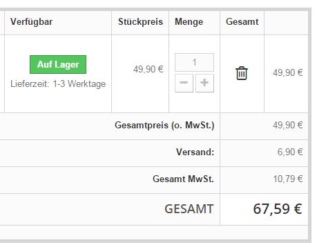

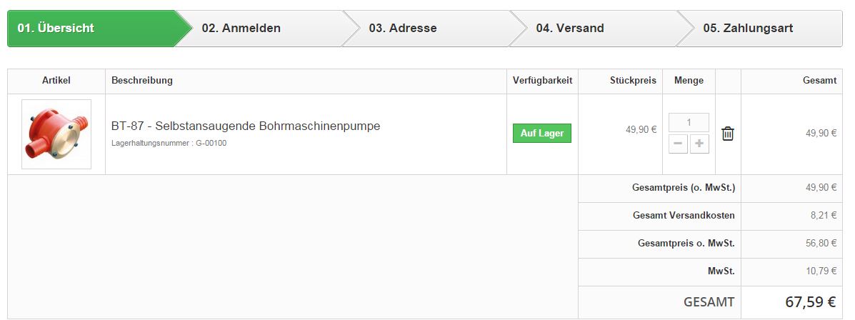

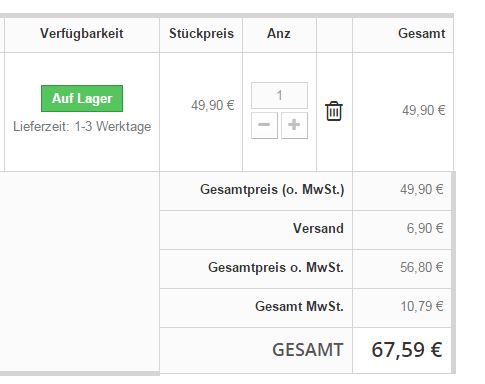

In der Bestellübersicht (Bild1.jpg) wird alles richtig berechnet und angezeigt. (Lässt sich hier bei "Gesamt MwSt." evtl. noch in Klammern dahinter der Steuersatz 19% anzeigen?)

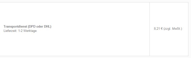

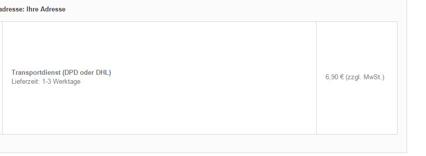

In der Versandübersicht (Bild2.jpg) stehen die Versandkosten nun aber falsch da: 8,21 € (zzgl. Mwst.)
Richtig wäre: 6,90 € (zzgl. MwSt.) oder 8,21 € (inkl. MwSt.)

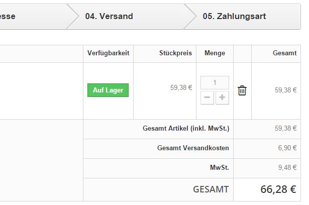

Dann stimmt zwar die Versand-Übersicht (Bild5.jpg) ,
aber die gesamte Rechnung (Bild4.jpg) nicht, da er die 6,90€ Versandkosten als brutto ansieht, obwohl sie netto sind und nochmal runterrechnet auf 5,80 €.
Also ich weiß jetzt halt nicht, ob es bei der Versandübersicht wirklich nur ein Anzeige-Problem ist und andere das auch haben? Oder ob ich noch irgendwelche Einstellungen falsch hab :/

Na nee.. die Berechnung im ersten Post stimmte, aber die Anzeige der Versand-Übersicht nicht.
Versandkosten: 6,90 € (exkl. Mwst.: netto)
Artikel: 49,90 € (exkl. Mwst.: netto)
Gesamt (exkl. Mwst.): 56,80 €
Gesamt (inkl. Mwst.): 57,59 €
..so sollte es richtig sein.

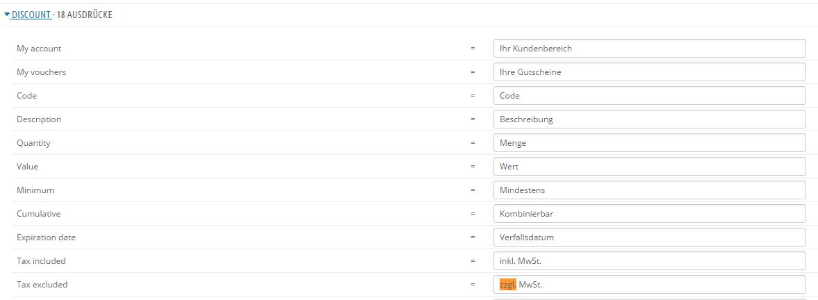

Von der Übersetzung her wurde es richtig übersetzt  (Bild6.jpg)
Ich könnte zwar "zzgl. MwSt." in "inkl. MwSt".ändern, damit es in der Versand-Übersicht stimmt.. aber dann hauts ja bei den anderen Produkt-Übersichten wo "zzgl. Mwst" steht nicht hin  :unsure: (Bild7.jpg)
Ein anderes "zzgl. MwSt." außer bei "Discount" habe ich komischer Weise nicht gefunden.

ja stimmt... "Gesamt (inkl. Mwst.): 57,59 €" war ein Schreibfehler.. heißt natürlich 67,59 €.
Aber der Rest den ich so geschrieben habe, stimmt schon.. auch vom ersten Post.

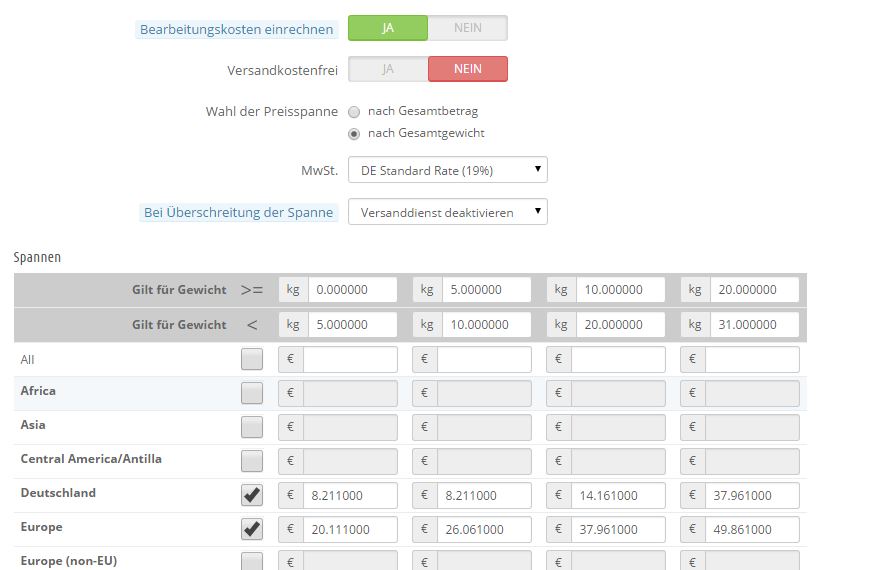

Aber theoretisch hast du Recht und die Versandpreise müssten Netto eingegeben werden, da sich ein MwSt.-Satz ja auch mal ändern könnte.

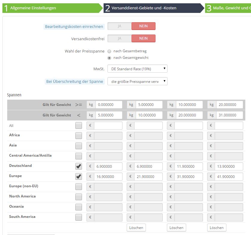

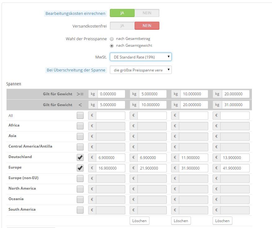

Habe es jetzt mal umgestellt (siehe Bild) - also die Nettopreise eingegeben (6,90€)

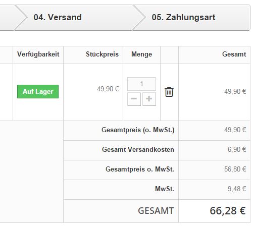

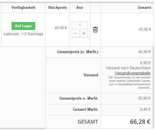

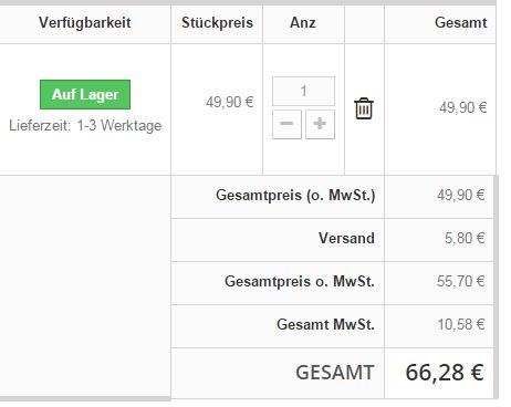

Dann passiert in der Rechnung aber wieder Folgendes - 01. Übersicht:
Anzeige mit EU Legal:
Gesamtpreis (o. MwSt.): 49,90 €
Versand: 5,80 €
Gesamtpreis o. MwSt.:55,70 €
Gesamt MwSt.: 10,58 €
GESAMT: 66,28 €

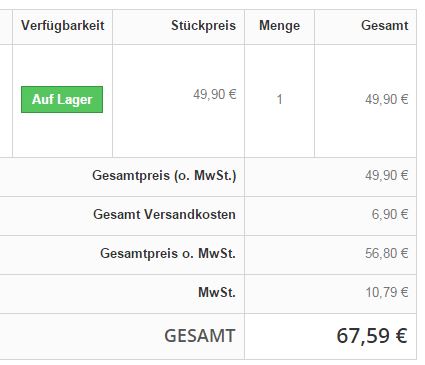

Anzeige ohne EU Legal:
Gesamt Versandkosten: 6,90 €
Gesamtpreis o. MwSt.: 55,70 €
MwSt.: 10,58 €
GESAMT: 66,28 €
..also Berechnung ist beide Male falsch, nur die Anzeige stimmt ohne EU Legal.
Es wird demnach immer von den eingegebenen Versandkosten noch 19% abgezogen. Dadurch kam ich auch erst auf den Trichter die Versandkosten brutto anstatt netto einzugeben.
Ich habe bei MwSt. (unter Versand>Versanddienste>2 Versanddienst-Gebiete und -Kosten) zum Test mal auf steuerfrei anstatt 19% gestellt - hier passiert genau das Gleiche, was in diesem Fall ja aber richtig ist.. also greifen die 19% MwSt. einfach nicht oder wie?

Danke für den unberechtigten Dis, aber ich habe in den Versandpreisen NICHT 5,80 € hinterlegt, sondern 6,90 € !
Wie auch schon oftmals geschrieben und im Bild erkennbar. Es geht also darum, dass presta von den hinterlegten Versandkosten 19% abzieht, obwohl es schon Nettopreise sind, die man da hinterlegt..
Ich möchte Versandkosten von 6,90€ (netto) haben.
Ich hoffe du verstehst mich jetzt.

- Versand > Versanddienste: MwSt - DE Standard Rate (19%), Versand-Preise alle NETTO (Bsp.: 6,90€) eingegeben (siehe Bild Versandkosten.jpg)

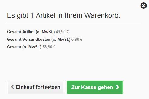

Legt man den Artikel in den Warenkorb, wird in der Vorschau alles richtig angezeigt (siehe Bild Einkauf-1):
Allerdings wird folgend die Mehrwertsteuer der Versandkosten falsch berechnet (siehe Bild Einkauf-2)
- aus eingegebenen und gewollten 6,90 € NETTO werden 5,80 € und ergibt dann am Ende
- einen falschen Endpreis von 66,28 € anstatt richtiger Weise: (49,90 € + 6,90 €) * 1,19 = 67,59 €

ohne EU-Legal stimmt die Rechnung wirklich, du hattest Recht. Dann wende ich mich jetzt wirklich mal an EU-Legal... Danke für deine Hilfe!
