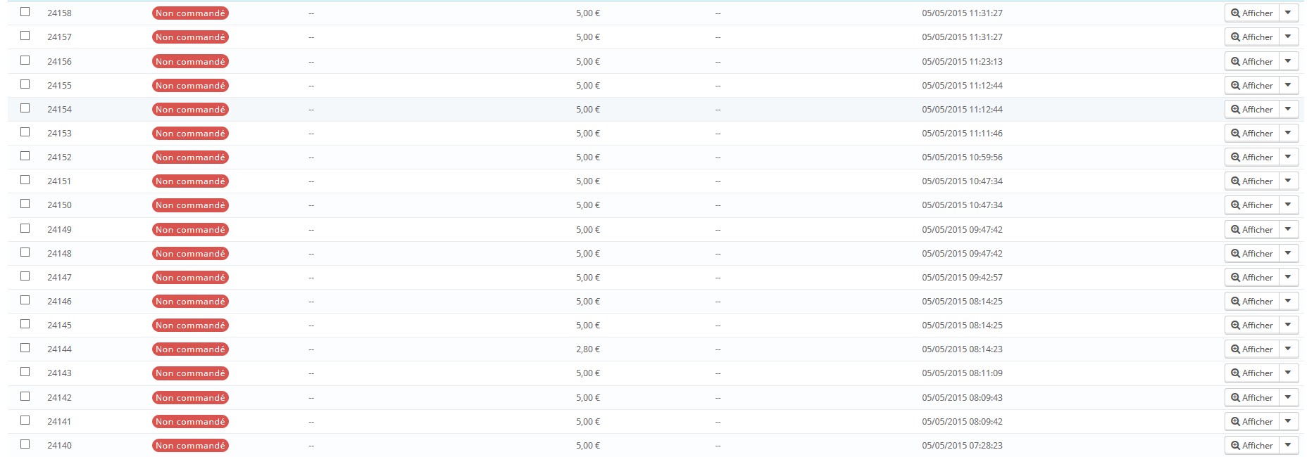

Tchakotong Posted May 5, 2015 Share Posted May 5, 2015 Bonjour à tous, Nous avons ouvert une boutique il y a quelques jours seulement et c'st pour nous notre première expérience de e-commerce avec Prestashop. Après pas mal de cherche, je me tourne vers vous car je constate un comportement suspect sur mon site. En effet depuis 3 jours, lorsque je vais sur "paniers abandonnés" je remarque qu'un panier toujours identique apparaît de manière répétée et cela toutes les heures avec parfois quelques secondes d'intervalles. (voir photo) Est-ce normal ? ou s'agit-il d'un bug ? un robot ? Merci pour vos éclaircissements Je mets en pièce jointe une image illustrant le propos. Link to comment Share on other sites More sharing options...
tuk66 Posted May 5, 2015 Share Posted May 5, 2015 Je vote pour un robot. Essayez de rechercher journal du serveur. I vote for a robot. Try to search server log. Link to comment Share on other sites More sharing options...
BriceVanZeg Posted May 5, 2015 Share Posted May 5, 2015 Oui, ca doit etre un Bot de chez google, bing ou autres..! ca arrive souvent.. il ne faut pas s inquieter.! C'est general sur tous les E commerce. Apres, quand le client est inscrit et qu il ne va pas au bout du tunnel de commande, là, il faut se poser la question... sinon pas de problemes. Bon courage et bonne continuation. Brice Link to comment Share on other sites More sharing options...
Tchakotong Posted May 5, 2015 Author Share Posted May 5, 2015 Merci pour vos réponses. Apparemment rien de grave ou d'anormal donc. Mais à quoi ça sert ? Combien de temps cela va continuer ? Link to comment Share on other sites More sharing options...
BriceVanZeg Posted May 5, 2015 Share Posted May 5, 2015 C'est la dur vie des robots qui scrollent le web sans cesse.! lolEt a quoi ca sert.?? bonne question, mais a savoir qu un bot (robot) suit les liens d une page, donc parfois il suit le lien d ajouter au panier, ou autre..! il va de liens en liens.. afin d indexer nos pages, ce qui n est pas un mal en soi.! Et pour combien de temps ca va durer..! ben helas temps que ton site sera en ligne, il y aura des passages de bots dessus.. Sinon, un bon conseil, c'est d utiliser plutot des stats exterieures, genre Google Analytics, ou Xiti ou autres, afin de voir qui vient sur ton site, par ou ils rentrent, et ou ils sortent.. plutot que d utiliser les stats presta qui a mon gout ne sont pas vraiment fiables et completes. (mais ca, ca n engage que moi..) Bon courage et bonne continuation. Brice Link to comment Share on other sites More sharing options...
Tchakotong Posted May 5, 2015 Author Share Posted May 5, 2015 Ce qui m'inquiète, c'est que je n'ai que ce supposé robot qui s'affiche dans mes paniers abandonnées. Alors que de temps en temps je vois qu'il y a 3 à 6 paniers actifs... Est-ce qu'il n'y a toujours pas lieu de s'inquiéter ? Link to comment Share on other sites More sharing options...
