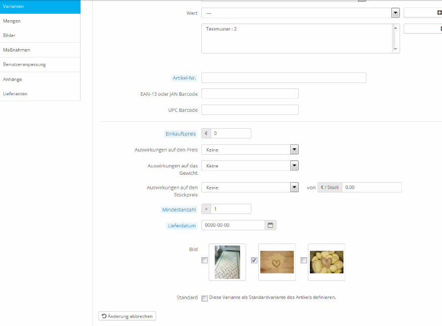

Ich möchte gerne einen Bilderrahmen mit 3 verschiedenen Strukturen in den Shop integrieren.
Die passende Bilder und die Texturen habe ich hochgeladen und werden mir beim Shop auch angezeigt. Jedoch zeigt es mir bei allen Texturen welche ich im Shop anwähle immer alle 3 Produktbilder an trotz setzen der Hacken welche Bilder es mir zur jeweiligen Kombination anzeigen soll.

Ich kann Bilder für bestimmte Kombinationen wählen, drücke speichern und alle Haken sind wieder weg.

Edit: ich hab auch extra nochmal ein Testartikel mit verschiedenen Musterbilder angelegt, auch hier klappts:
https://amafino.com/home/548-testartkel-mit-testmuster-varianten.html

FUNKTIONIERT NUN! Danke für die Vorschläge. Bei mir lag es nicht am Modul sondern an mir :-)
Zuerst wollte ich die Auswahl so:
Grössen in einer Variante und als Werte A0, A1, A2, etc.
Jede Farben in einer Variante
Neu habe ich nun Farbe ebenfalls als Variante und die Farben mit Textur als Werte.
ÜBLER DENKFEHLER :-)
