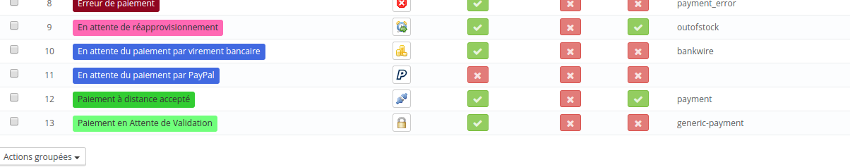

Conditions:
- Commencez par copier le contenu du répertoire mails du module dans celui de votre boutique (2 fichiers)
- Créez un statut "Paiement en attente de validation", mettez l'icone que vous voulez (16 x 16) et cochez:
 Envoyer un e-mail au client lorsque la commande est changé à cet état
- Dans les modèles de mails en dessous, choisissez "generic-payment" (pour toutes les langues si nécessaire)
- Enregistrez et récupérez le n° de statut (ID)
Dans le zip:
- Vous devez remplacer 9999 par l'ID de votre nouveau statut ligne 14 de genericpayment.php:
const AWAITING_STATUS = 9999;
Enregistrez et installez le module normalement

re alors j'ai tous fait le module est bien la mail le problème c'est quand je passe une commande je ne reçois pas une mail me disant que une commande vient d'être passé ni sur prestashop ni sur ma boite mail.
une petite idée du problème ?
pour info j'ai déposer les fichiers du dossier mail de votre module dans le dossier mail/fr de la racine de prestashop
Avez-vous bien respecté cette étape ?

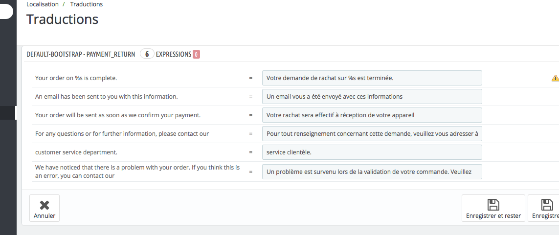

Bonjour,
J'utilise actuellement votre module (un grand merci d'ailleurs Eolia !) mais je souhaiterai modifier le css de la barre qui nous montre à quelles étapes de la commande on se trouve (tout mettre en ligne et pas en colonne). En effet, avec votre module, elle ne s'affiche pas comme dans les étapes précédentes).
Ou puis je modifier ce design ?
Merci par avance pour votre aide.
EDIT: le design pris en compte est celui des versions mobiles alors que je suis en grand écran sur un écran 27 pouces, je ne comprends pas pourquoi.
Edited by Pierre-Antoine (see edit history)
Veuillez modifiez le fichier genericpayment/view/templates/front/payment_execution.tpl
Vous trouverez au début ceci:
{capture name=path}{l s='Generic payment' mod='genericpayment'}{/capture}
{include file="$tpl_dir./breadcrumb.tpl"}
{include file="$tpl_dir./breadcrumb.tpl"}  correspond à l'affichage du fil d'ariane
Celui-ci est peut-être différent pour votre thème ? Regardez et adaptez cette ligne suivant vos autres modules de paiement :)

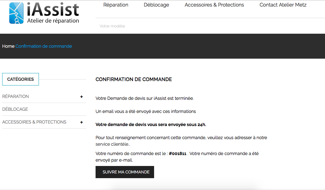

Bonjour,
je me joins aux précédents messages de la communauté pour vous remercier pour ce module bien pratique.
Pour ma part, je l'utilise comme "Demande devis" car pour mes clients qui livrent des petits jeux ou des grands jeux, nous avons besoin d'une demande devis pour ces derniers.
(Les petits jeux, eux, sont envoyés via la Poste)
Leur transporteur pour les grands jeux a une grille tarifaire selon le poids et le département (1200 prix impossibles à entrer dans un transporteur Prestashop (même avec ce module) car leurs prix varient chaque année !
Les prix sont donc imprimés sur plusieurs feuilles.
Voici mon problème.
J'ai créé un transporteur "Demande de devis sous 24h" que j'affecte exclusivement à chacun de mes grands jeux, donc au moment de la livraison, seul ce "transporteur" est possible. Parfait !
En revanche, au moment du paiement, j'aimerais que ne figure QUE votre module que j'ai transformé en "Demande de devis" et ne plus voir Paypal, Virement et Chèque.
Y'a-t-il une condition if que je puisse insérer dans order-payment.tpl, qui permettrait de n'afficher que votre module si le transporteur "Demande devis sous 24h" est sélectionné ?
J'espère que tout ceci n'est pas confus.
Merci pour votre temps.
Oui il faut ajouter une condition dans chaque module de paiement concerné.
Ajouter, sur le hookpayment et éventuellement sur hookDisplayPaymentEU (si le module l'utilise)
	public function hookPayment($params) {
		if($params['cart']->id_carrier == 'id_du_transporteur_special')
			return;
Attention, si vous mettez à jour vos modules de paiement, ces modifs seront à refaire^^
Excellent, ça fonctionne :D
Pour info, au cas où ça pourrait en aider d'autres : j'ai donc modifié les fichiers cheque.php, bankwire.php et paypal.php qui se trouvent dans les modules à la racine (pas dans le thème)
ma_boutique/modules/paypal/paypal.php et pareil pour les autres.
Et dans le fichier genericpayment.php du dossier modules/genericpayment j'ai mis une condition différente
        if($params['cart']->id_carrier != 'id_du_transporteur_special')
	    return;
Si le transporteur spécial n'est pas sélectionné, alors je n'affiche pas ce module.
Encore merci Eolia :)

Bonjour,
Merci beaucoup pour ce module, qui répond parfaitement à mes besoins.
Je propose le rachat de mobile sur mon site (https://www.iassist.fr), de ce fait la grande particularité est que ce n'est pas le client qui paye lorsqu'il passe commande mais bien nous qui devons envoyer un chèque à réception de leur téléphone.
En revanche je n'arrive pas à modifier les traductions.
En place et lieu de "demande de devis" je souhaite avoir "demande de rachat",
J'ai été dans les traduction du module dans le back office mais rien y fait...
cf pièce jointe
Merci d'avance :-)
C'est également ce que j'ai fais avec le fichier :
/modules/genericpayment/translations/fr.php
Mais j’obtiens une erreur dans mon panier.
Peut-être n'est pas le bon fichier à traduire ?
J'utilise un module de one page checkout, peut-être entre-il en conflit avec...
Merci pour votre aide en tout cas
