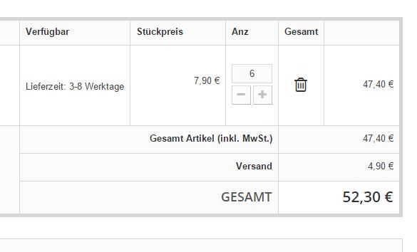

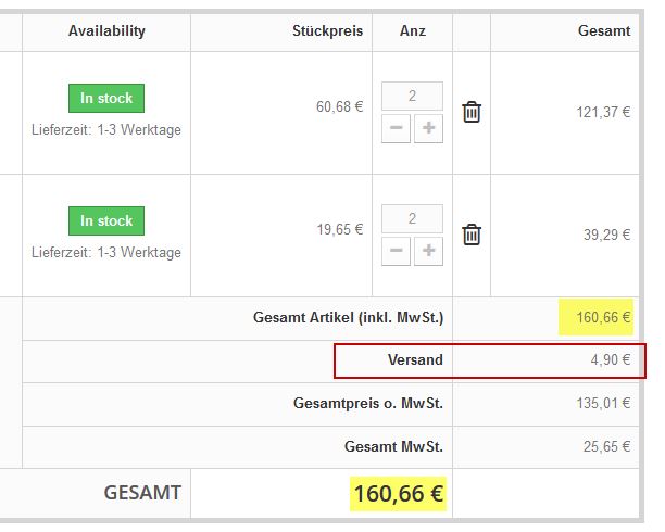

Arbeite mit PS 1.6.11 und habe das seltsame Problem das meine Warenkorbregel zwar berechnet aber im Warenkorb nicht angezeigt wird. Hier zur Info ein Screenshot:
Jemand eine Idee wo das Problem zu lösen ist?

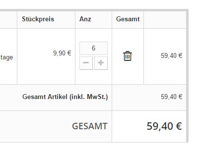

Hier mal ein kleines Update zu dem Problem ... das entsteht beim hochzählen aber nicht beim herunter zählen ... seltsam. Hier mal etwas genauer.

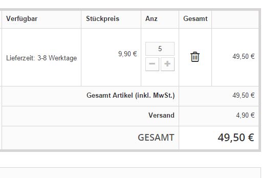

Ich habe eine Warenkorbregel erstellt das bei einem Betrag von 50,- inkl.Mwst die Versandkosten frei sind.

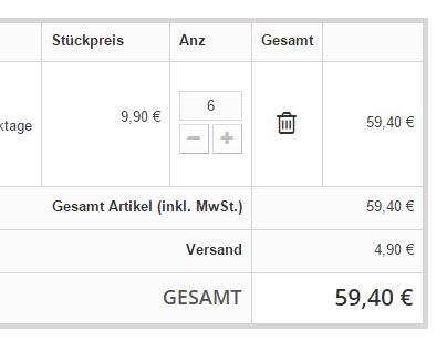

In diesem Screenshot ist noch alles korrekt ...

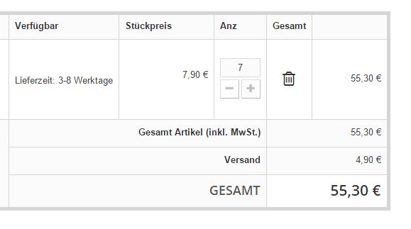

Jetzt klicke ich auf "+" um die Artikelzahl zu erhöhen. Wie man sieht ist die Gesamtsumme korrekt, aber es werden fälschlicherweise Versandkosten angezeigt.

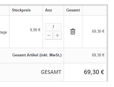

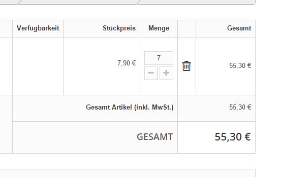

Jetzt klicke ich erneut auf "+" und die Versandkosten sind weg.

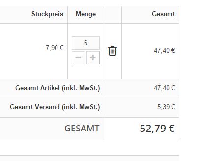

Jetzt klicke ich auf "-" also quasi der selbe Status wie der 2. von oben mit 6 Artikeln aber hier werden die Versandkosten richtigerweise entfernt.

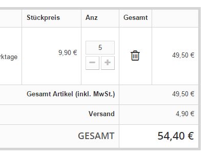

Screenshot 1 zeigt den Warenkorb kurz unter 50,- Euro
Dann habe ich das Produkt um eins erhöht ..
und die Versandkosten werden ausgeblendet.
exakt das selbe Beispiel mit installiertem EU Modul ...
um eines erhöht ...

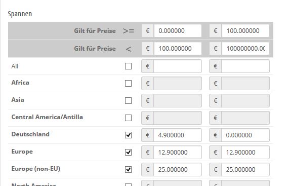

Die Versandkosten sind so eingerichtet:
Die Versandkostenfreigrenze liegt demnach bei 100€ in Deutschland.

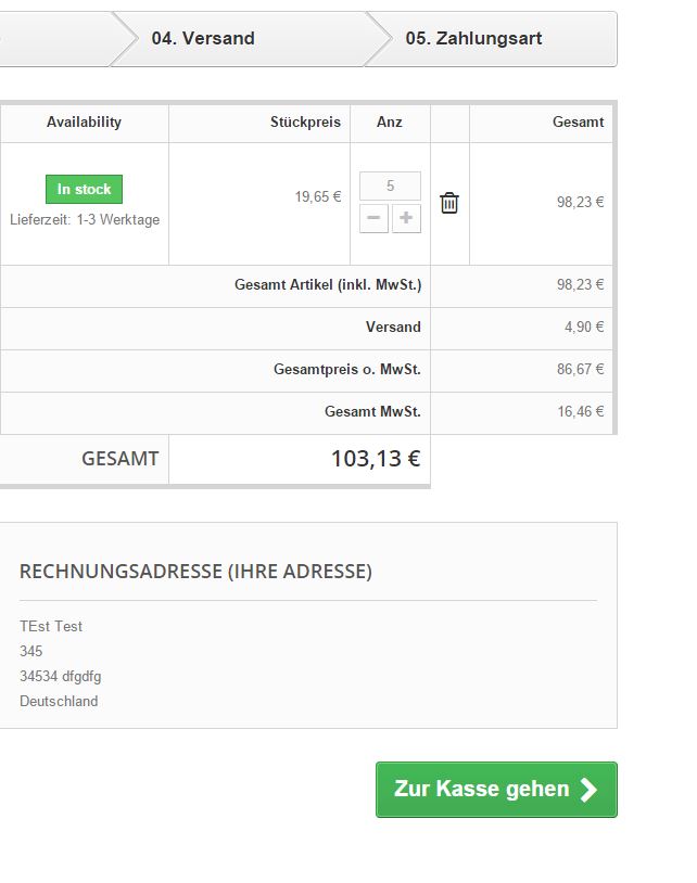

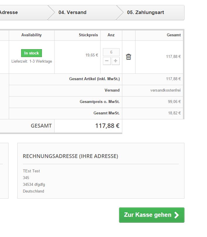

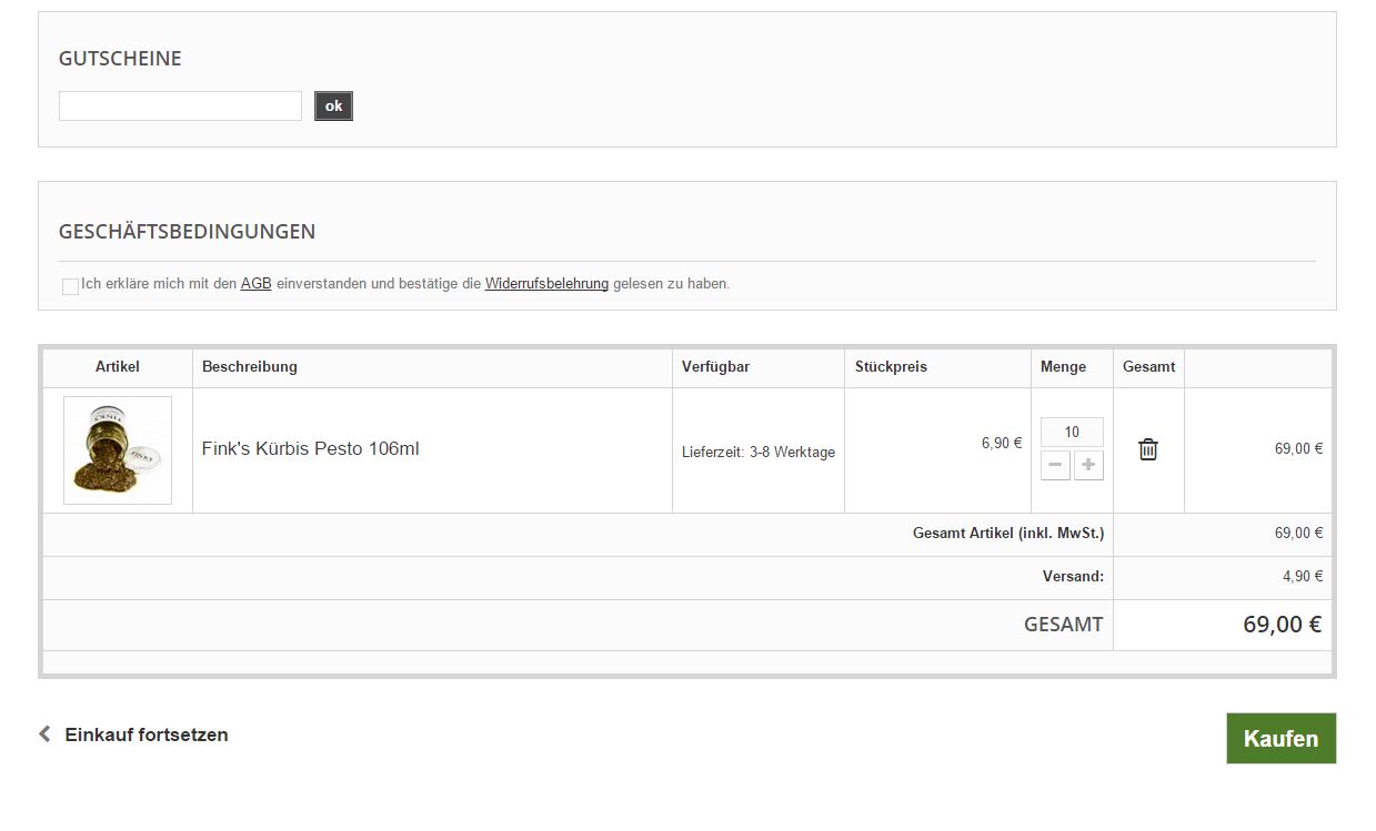

Interessant ist aber das die Versandkosten verschwinden sobald der Betrag deutlich über die 50,- geht.
Wenn ich aber dann via F5 aktualisiere sind auch da die Versandkosten zu sehen obwohl die weg sein müssten
Weiss jetzt nicht ob dir das weiterhilft, aber auch auf der letzten Seite vor dem Kaufen Button ist der Versandfehler noch drin.
Auch dort ... wenn ich weiter hochzähle verschwindeen die Versandkosten .. aktualisiere ich jedoch sind die wieder da
