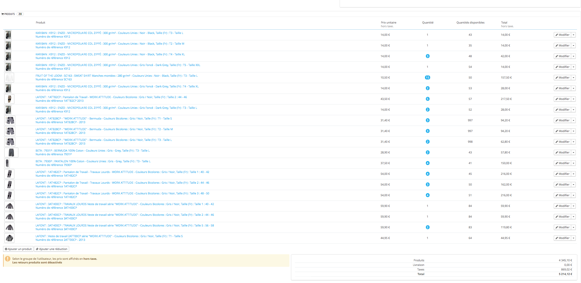

epitex Posted March 19, 2015 Share Posted March 19, 2015 Bonjour, J'ai un souci avec les commandes comportant + de 20 lignes de produits : -- Tous les produits ne sont pas affichés dans le détail de la commande dans le back office -- par contre le Prix Total des produits tient compte de tous les produits commandés, même ceux pas affichés. -- le PDF de la facture qui devrait faire 3 pages n'en n'a que 2 ( le total en euros en revanche est bon ) J'ai essayé de repasser la commande complète par le Backoffice - hormis le fait que ça rame - le résultat a été exactement le même ... je n'ai que 20 lignes au lieu de 36 et si j'annule les produits ... j'annule les 20 qui sont affichés ... mais cachés quelque part il reste les 16 autres qui n'apparaissent pas et le montant ne se met pas à 0 mais il n'apparaissent pas dans le listing "produits" de la commande ... Une idée ? Merci Link to comment Share on other sites More sharing options...
tuk66 Posted March 19, 2015 Share Posted March 19, 2015 Il ressemble à un problème avec la base de données. Avez-vous plus de commandes avec de nombreux articles? Quelle est votre version de PrestaShop? It looks like a problem with the database. Do you have more orders with many items? What is your PrestaShop version? Link to comment Share on other sites More sharing options...
epitex Posted March 20, 2015 Author Share Posted March 20, 2015 Bonjour, Nous sommes en 1.6.09 ... Non c'est la première commande à ... 165 articles au total ... en plusieurs références jusque là on était sur des grosses quantités mais même ref même taille même couleur ... donc pas eu ce problème en back office. Seul le problème du PDF facture mal calé en page 2 s'était fait connaitre ... mais tous les articles étaient bien sur la facture Link to comment Share on other sites More sharing options...
