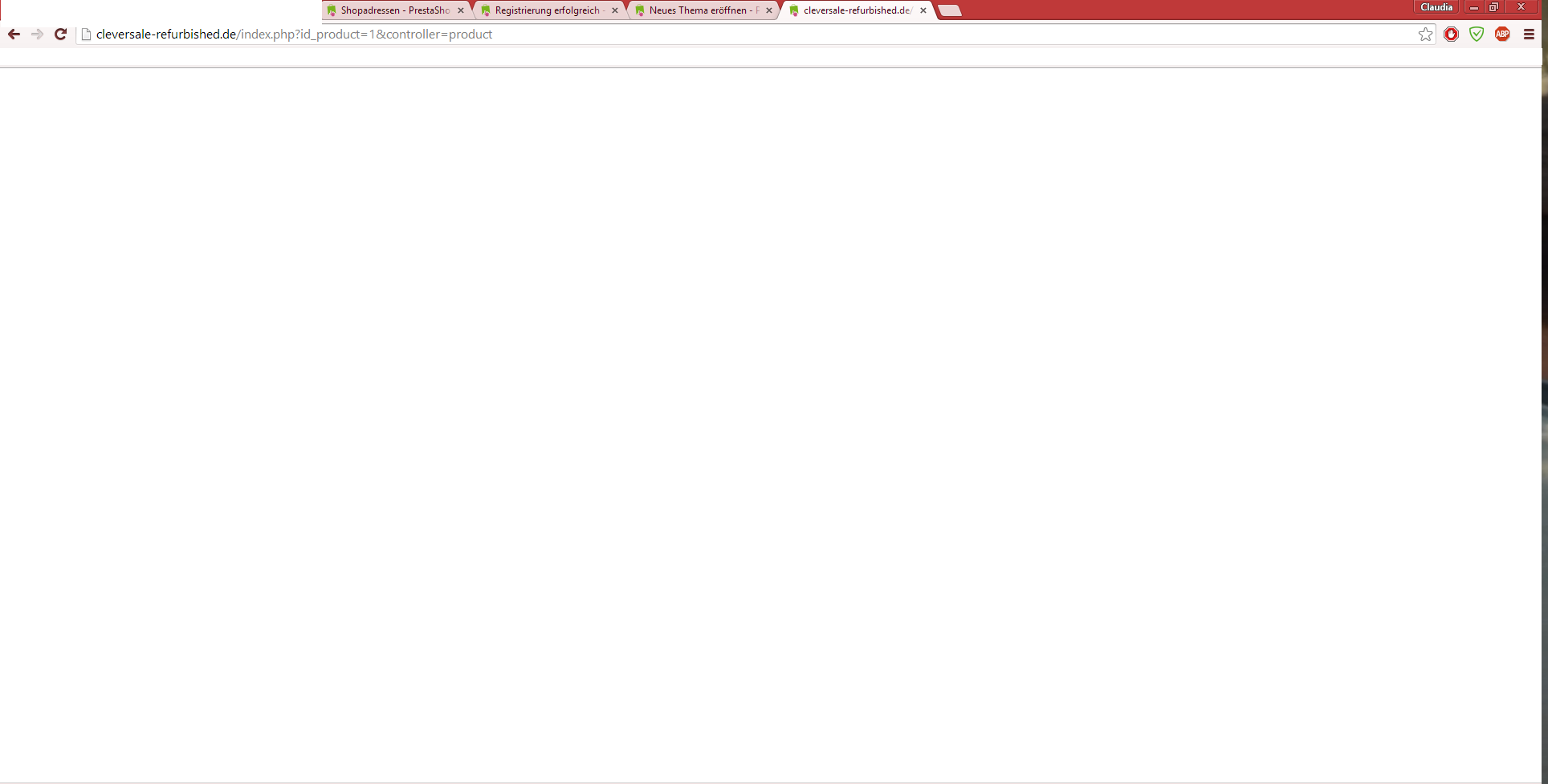

Nur ist es mittlerweile so, dass ich seit gestern abend KEINE Produktseite mehr öffnen kann. Sie bleibt einfach weiss.
Cache hab ich manuell geleert, das kann es mittlerweile nicht mehr sein. Auch die Adresse hab ich gecheckt, es hat sich an den Einstellungen nichts verändert.
Gibt es sonst noch eine Funktion in der man den Shop irgendwie "neustarten" kann ohne dass irgendwas verloren geht?
Würde mich sehr über Hilfe freuen, denn langsam bin ich mit meinem Latein am Ende. Hab auch mal einen Screenshot angehängt, auch wenn man nicht viel sieht. xD

Du solltest zunächst einmal "error reporting" einschalten um  Fehlermeldungen ichtbar zu machen.
Über FTP die Datei
config/defines.inc.php
/* Debug only */
define('_PS_MODE_DEV_', false);
ändern in:
/* Debug only */
define('_PS_MODE_DEV_', true);
Es sollten jetzt Fehlermeldungen auf der weissen Seite erscheinen, die hoffentlich Klarheit bringen.
Grüsse
Whiley
Habe jetzt folgende Fehlermeldung erhalten:
Fatal error: Call to undefined method ProductController::getProduct() in /home/vhzpqxws/htdocs/shop/modules/socialsharing/socialsharing.php on line 176
Edit: Hat sich erledigt. Modul Social Sharing war wohl defekt, aber ich frage mich warum... Hab das Modul jetzt deaktiviert. Jetzt geht wieder alles. Sorry. :D
