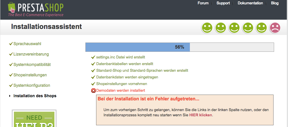

jonesir Posted December 29, 2014 Share Posted December 29, 2014 (edited) Hallo, habe mehrmals versucht, prestashop auf meinem Server zu installieren, alles läuft reibungslos bis 56% und kommt nie weiter wegen eines Fehlers bei der "Demodaten werden installiert" Phase... Was kann der Grund sein bzw. wie lässt sich dieses Problem beheben? Vielen Dank im voraus Edited December 29, 2014 by jonesir (see edit history) Link to comment Share on other sites More sharing options...

Whiley Posted December 31, 2014 Share Posted December 31, 2014 (edited) Hallo jonesir, für den Fehler können viele Ursachen in Frage kommen. Efüllt der Server denn die Prestashop-Anforderungen ? Bei einigen Installationen trat der Fehler auf wenn der Datenbank-Prefix "ps_" geändert wurde - also auf jeden Fall default lassen. Falls eine .htaccess im root vorhanden ist muss diese beschreibbar sein (testweise auf 777 stellen) Kannst du denn die error-log des Servers auslesen? Grüsse Whiley Edited December 31, 2014 by Whiley (see edit history) Link to comment Share on other sites More sharing options...
jonesir Posted December 31, 2014 Author Share Posted December 31, 2014 Hmmm, und ohne Demo Daten? Was meinst du? Demo Daten aus der Installation wegnehmen? weiß nicht wie... Link to comment Share on other sites More sharing options...
jonesir Posted December 31, 2014 Author Share Posted December 31, 2014 (edited) Hallo jonesir, für den Fehler können viele Ursachen in Frage kommen. Efüllt der Server denn die Prestashop-Anforderungen ? Bei einigen Installationen trat der Fehler auf wenn der Datenbank-Prefix "ps_" geändert wurde - also auf jeden Fall default lassen. Falls eine .htaccess im root vorhanden ist muss diese beschreibbar sein (testweise auf 777 stellen) Kannst du denn die error-log des Servers auslesen? Grüsse Whiley Hallo Whiley, danke für deine Antwort. Die Systemeinstellungen sehen wie folgt aus: PHP: "PHP Version 5.5.9-1ubuntu4.5" NGINX: "nginx version: nginx/1.4.6 (Ubuntu)" MySQL: "Server version: 5.5.40-0ubuntu0.14.04.1 (Ubuntu)" oder meinst du was anderes bei "Prestashop-Anforderungen" ? Die von dir vorgeschlagenen 2 Lösungen gingen ebenfalls nicht, habe beide probiert. (Datenbank-Prefix als "ps_" lassen und .htaccess mit chmod auf 777 setzen) Welche error-log meinst du? Viele Grüße jonesir Edited December 31, 2014 by jonesir (see edit history) Link to comment Share on other sites More sharing options...
Whiley Posted December 31, 2014 Share Posted December 31, 2014 Welche error-log meinst du? Die vom Server. Falls du root-Rechte hast unter: /var/log/apache2/error.log. Ev. deinen Provider danach fragen. Efüllt der Server denn die Prestashop-Anforderungen ? Ist magic_quotes z.B. auf off gestellt? Grüsse Whiley 1 Link to comment Share on other sites More sharing options...
jonesir Posted January 1, 2015 Author Share Posted January 1, 2015 Die vom Server. Falls du root-Rechte hast unter: /var/log/apache2/error.log. Ev. deinen Provider danach fragen. Hallo Whiley, herzlichen Dank für diesen Hinweis, das Problem war(nach Hinweis von error.log) zu kurze "timeout" in NGINX Servereinstellung, habe es auf einen höhen Wert gestellt dann klappte es:) Grüße jonesir Link to comment Share on other sites More sharing options...
