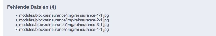

papo 0 Posted October 21, 2014 Es ändert sich nichts! Was nun? hilft dir das eventuel? Share this post Link to post Share on other sites
papo 0 Posted October 21, 2014 hilft dir das eventuel? Was mir auch so eben aufgefallen ist das: Das Icon in der Adressleiste ist nicht das selbe wie die restlichen im Shop. Es sieht aus wie das von meinem alten Shop Share this post Link to post Share on other sites
Whiley 600 Posted October 21, 2014 Das Ganze wird immer rätselhafter! Post #10 deutet ja jetzt auf einen Fehler im Modul "Block Kundenschutz" hin - Welche Modulversion wird bei dir im BO angezeigt? Aber wie kommt dein altes favicon auf den Server - war das dort noch vorhanden - oder ist es das default-favicon? Du hast ja nicht versehentlich ein Update oder ein Backup ausgeführt? Kannst du mal einen Link zu deinem Shop posten. Share this post Link to post Share on other sites
papo 0 Posted October 21, 2014 (edited) http://www.paposbmx-shop.at/index.php Block Kundenschutz 2.0 Edited October 21, 2014 by papo (see edit history) Share this post Link to post Share on other sites
