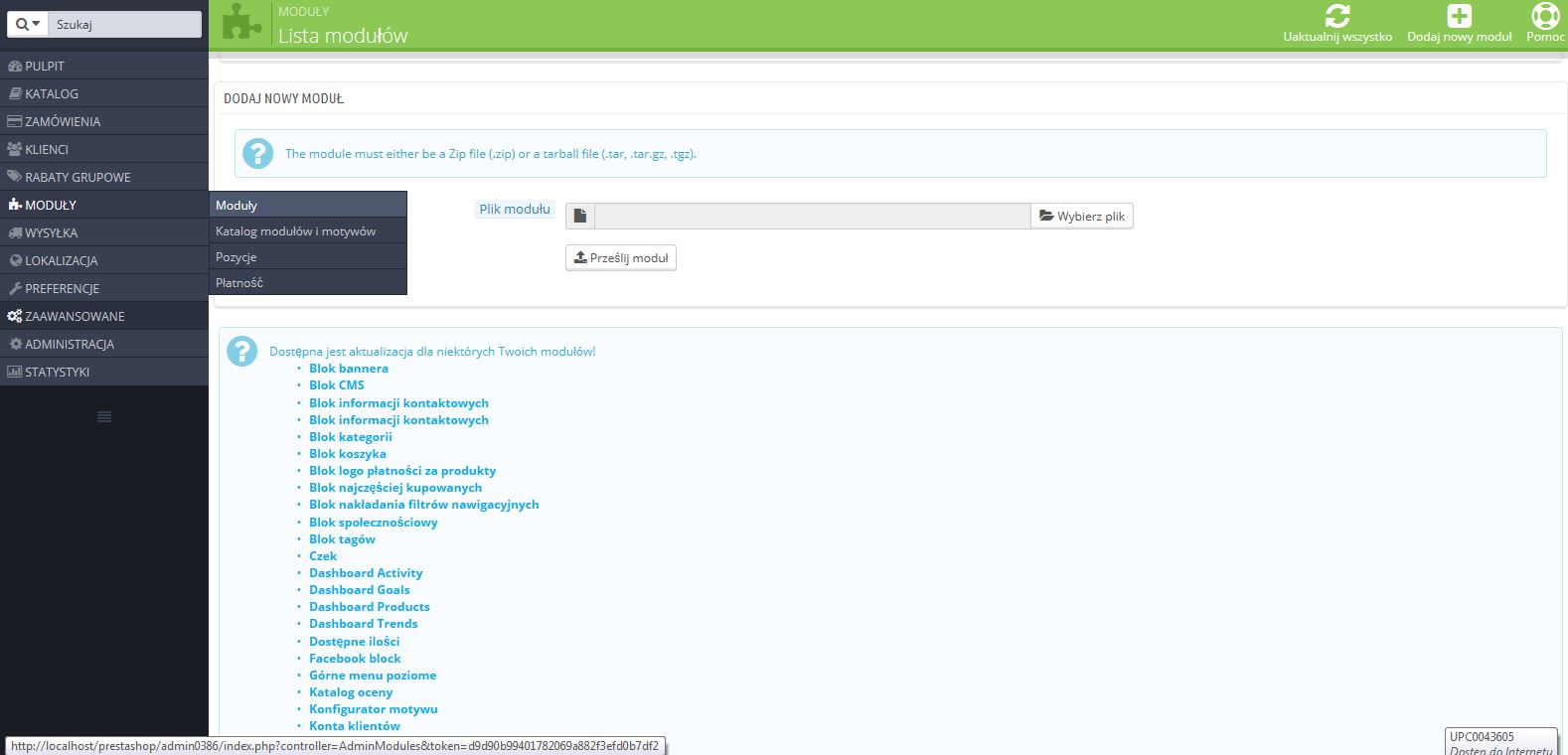

kszykas Posted October 5, 2014 Posted October 5, 2014 Witam, Czy mógłby ktoś napisać jak zmienić zdjęcia w domyślnym module najnowszej wersji Prestashop ? Umiem znaleźć moduł, ale w edytorze nie ma przykładowych zdjęć które mógłbym zamienić Raczej nie muszę pisać że jestem nowicjuszem, bo widać to pewnie z mojego pytania. pozdrawiam Share this post Link to post Share on other sites More sharing options...
endriu107 Posted October 5, 2014 Posted October 5, 2014 Masz tam opcje "dodaj nowy" - szary plus po prawej stronie. 1 Share this post Link to post Share on other sites More sharing options...
kszykas Posted October 5, 2014 Posted October 5, 2014 (edited) Dzięki, ale czy masz na myśli tą zakładkę ( opcja jest na zielonym tle ?). Jeżeli tak to prosi o adres modułu i nie wiem gdzie jest Edited October 5, 2014 by kszykas (see edit history) Share this post Link to post Share on other sites More sharing options...
kszykas Posted October 5, 2014 Posted October 5, 2014 Już znalazłem, gdzie mogę modyfikować ten moduł. Jeszcze raz dzięki za zainteresowanie i pomoc. Share this post Link to post Share on other sites More sharing options...
