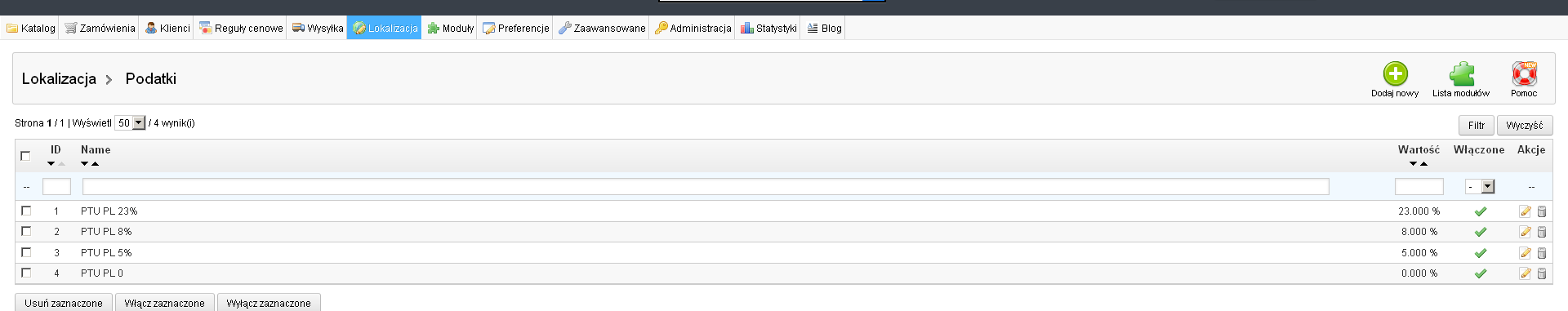

Poniżej wrzucam screena z podatków, aczkolwiek sądzę że tam nie będzie błędów.
