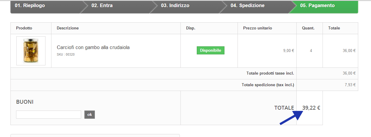

Inoltre il totale (ordine + spese spedizione) è inferiore alla somma spettante. Per esempio: se l'ordine è di 45,00 € e le spese di spedizione sono 7,93 €, il totale che mi dà è di 47,42 €. Se poi procedo comunque al pagamento, tramite bonifico o in contrassegno, il totale è giusto: 52,93 €.

Puoi darmi delle dritte per risolvere anche il problema del totale dell'ordine? Siccome l'immagine vale più di mille parole, ti allego quella della pagina PAGAMENTO ed ho indicato con la freccia blu il totale discordante dalla somma dell'ordine con le spese di spedizione.
