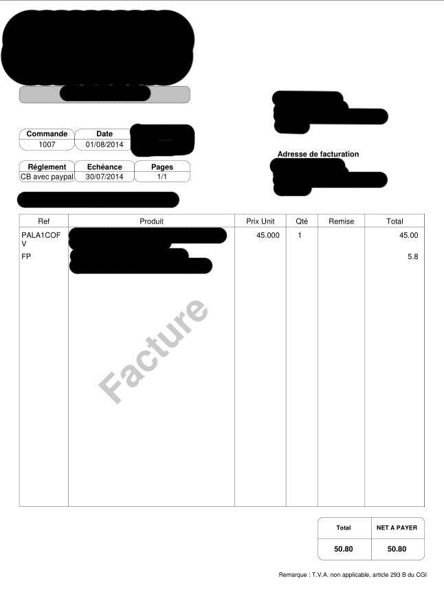

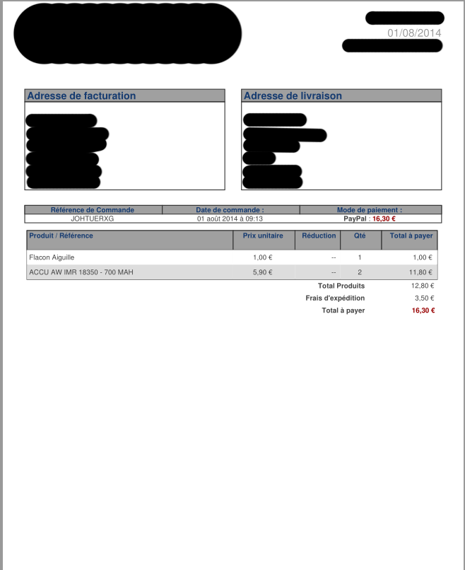

BebeGrO_oT Posted August 3, 2014 Share Posted August 3, 2014 (edited) Prestashopiens, Prestashopiennes, Bonsoir À la demande d'un client, je me retrouve un peu bloqu" depuis plusieurs jours ...J'ai modifié la facture de base de prestashop pour en faire ceci (1.png en pièce jointe)Alors ce que mon client me demande maintenant, c'est qu'il souhaiterait avoir un espace qui fera tout la facture (l'espace ou est inscrit FACTURE sur 2.png en pièce jointe).Donc ma question est : ?omment faire pour mettre des espace aussi grand? Mais qui s'adapte pour les factures et pour les facture de 1 à 5 Produits avoir un espace qui fera tout le PDF et pour les produits de plus de 10 Ligne avec la taille par défaut qui s'adapte donc.Vous trouverez également le fichier invoice.tpl à l'adresse suivante (car impossible à upload sur Prestashop) : http://www.webalsaceinfo.eu/invoice.txt (le fichier à été renommé en .txt pour pouvoir voir le code n'hésitez pas à me demander le fichier je pourrais vous l'envoyer volontiers.Merci à toutes et tous pour votre aide.CordialementRaph Edited August 3, 2014 by WebAlsaceInfo (see edit history) Link to comment Share on other sites More sharing options...
Scion Miyazaki Posted August 4, 2014 Share Posted August 4, 2014 Salut WebAlsaceInfo, si tu donnes une hauteur minimal à ton tableau ça ne fonctionne pas ? Par exemple : min-height: 890px (la valeur 890px est un exemple) Link to comment Share on other sites More sharing options...
tuk66 Posted August 4, 2014 Share Posted August 4, 2014 TCPDF ne supporte pas tous HTML et CSS dispose donc des choses fonctionne à la page HTML, mais pas pour les documents PDF. Voir http://www.tcpdf.org/examples.php. TCPDF doesn't support all HTML and CSS features so some things works on HTML page, but not for PDF. See http://www.tcpdf.org/examples.php. Link to comment Share on other sites More sharing options...
BebeGrO_oT Posted August 4, 2014 Author Share Posted August 4, 2014 (edited) Merci pour vos réponse, Alors : @Scion Miyazaki : non le min-height ne fonctionne pas malheureusement :'( @tuk66 : merci pour ta réponse, je ne pense pas que je puisse utiliser ce que tu m'as donner car il s'agit des TPL de presta donc je pense du html et si je rajoute des class ou des id, cela ne fonctionne pas Si quelqu'un aurait tout de même une solution qu'il n'hésite pas Edited August 4, 2014 by WebAlsaceInfo (see edit history) Link to comment Share on other sites More sharing options...
Scion Miyazaki Posted August 4, 2014 Share Posted August 4, 2014 Dans mes souvenirs les tableaux on une propriété élastique donc quand tu précise une largeur de 100px si le contenu de ton tableau fait 650px, eh bien tampi pour les 100px ton tableau ferra 650px; Je pense qu'en hauteur c'est la même chose. N'utilise pas la propriété min-height mais utilise directement la propriété height. Si la propriété height fonctionne, test que le tableau est bien élastique. Link to comment Share on other sites More sharing options...
BebeGrO_oT Posted August 4, 2014 Author Share Posted August 4, 2014 Dans mes souvenirs les tableaux on une propriété élastique donc quand tu précise une largeur de 100px si le contenu de ton tableau fait 650px, eh bien tampi pour les 100px ton tableau ferra 650px; Je pense qu'en hauteur c'est la même chose. N'utilise pas la propriété min-height mais utilise directement la propriété height. Si la propriété height fonctionne, test que le tableau est bien élastique. JE vais tester de rajouter un height desuite et je reviens te dire ce qu'il en est Link to comment Share on other sites More sharing options...
BebeGrO_oT Posted August 4, 2014 Author Share Posted August 4, 2014 Bon je viens de rajouter le height en px et en % aucun des deux ne fonctionne, je l'ai mis à plusieurs endroit différents, rien n'y fait ça ne bouge pas ça reste toujours avec le nombre de ligne qu'il y a de produit. Link to comment Share on other sites More sharing options...
