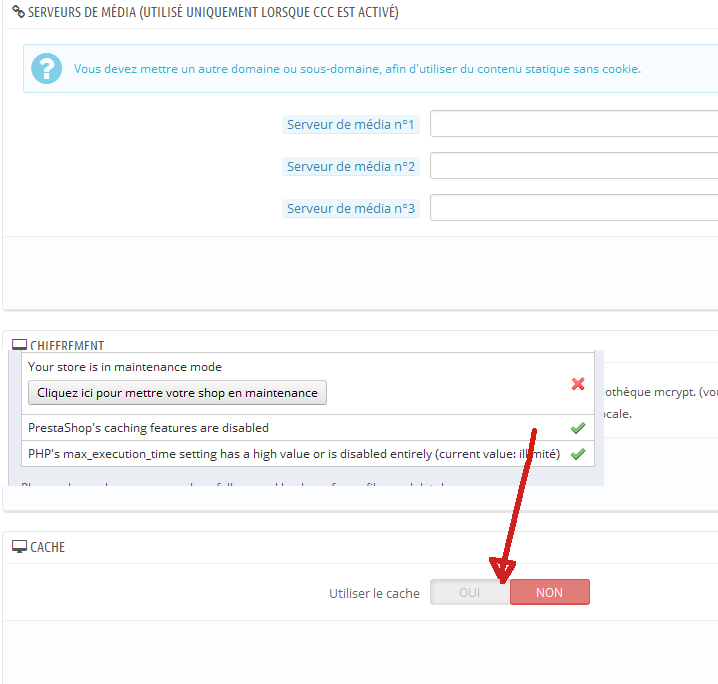

Oron Posted July 1, 2014 Share Posted July 1, 2014 (edited) bonjour, je ne comprends pas comment dans la version 1.6 il est possible de faire fonctionner le module de mise à jour en un clic? J'ai activé tous les cache possible, le cache fichier ou le memcache sont fonctionnel mais j'ai toujours une croix rouge devant "PrestaShop's caching features are disabled"... Faut il utiliser le cache avec fichier htaccess? Merci. Bonjour Pour la mise à jour le cache memcache doit être désactivé mettre sur Non, après la petite croix rouge dans 1clickupgrade deviens un coche vert. PrestaShop's caching features are disabled Edited July 1, 2014 by Oron (see edit history) Link to comment Share on other sites More sharing options...

iinformatique Posted December 24, 2014 Share Posted December 24, 2014 Pour ceux à qui le problème persiste, comme moi, il faut : - Editer le fichier /racine_de_votre_boutique/config/settings.inc.php et modifier define('_PS_CACHE_ENABLED_', '0'); (Bien mettre zéro). - Si possible, redémarrer le serveur apache2 Pour ma part ça a marché. Config : Prestashop 1.5.3.1 sur Serveur dédié 2 Link to comment Share on other sites More sharing options...

iinformatique Posted December 24, 2014 Share Posted December 24, 2014 En fait, le côté "site" ne fait que lire et modifier le fichier de config côté serveur (je parle uniquement pour la partie activ. / désactiv. du cache en bas de la page performances). Seulement voilà, pour des raisons de sécurité, le fichier de config peut, suivant les configs des serveurs, être protégé contre toute tentative de modification depuis l'extérieur (pour prévenir du piratage). Concrètement, on a beau, comme dans mon cas, tenter, côté site (dans le BO), vouloir désactiver le cache, le fait de cliquer sur enregistrer, presta doit modifier le fichier de config pour mettre la valeur 0, mais comme ce fichier est protégé, il ne sera pas modifié, donc le cache restera actif, et on aura une croix rouge côté 1 clic update avec le message PrestaShop's caching features are disabled 1 Link to comment Share on other sites More sharing options...
