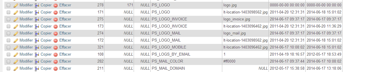

Mediacom87 Posted June 19, 2014 Share Posted June 19, 2014 Bonjour, c'est simplement que vous avez des données de configuration en double dans la table ps_configuration. donc nettoyez cette table de ses doublon et vous devriez retrouver une boutique fonctionnelle. Étrangement Prestashop n'a jamais avoué que cette erreur existe mais moi je l'ai constaté dans 100% des mises à jours effectués donc je crois bien que vous pouvez regarder ce point. Link to comment Share on other sites More sharing options...
michaelhumblet Posted June 20, 2014 Share Posted June 20, 2014 (edited) Bonjour à tous, Tout d'abord j'aimerais tous vous remercier encore une fois pour vos réponses : J'ai presque pu résoudre ce problème de logo, je vous explique : J'ai été voir dans mon dossier img et dedans se trouvait tout les uploads des logos que j'ai essayé de mettre. Ils y sont tous avec des numéros différents ! J'ai été voir dans la table ps_configuration et j'ai trouvé le nom que prestashop donne aux différents logos, j'ai remplacé le nom d'un logo directement dans la table mais tout mes logos se changeaient en même temps, bizarre. J'ai ensuite fait un tris sur la table et comme le souligne MEDIACOM, je me suis aperçu des lignes en double, j'ai essayé différents nom et j'ai trouvé la correspondance pour ma facture.Je sais donc que ma bonne ligne pour la facture est celle ou se trouve logo_invoice.jpg J'ai donc bien des lignes en doubles... Mais comment savoir la ligne que je peux supprimer? Je suppose que mon id_configuration fait référence à une autre table, si je supprime la mauvaise... Je précise que je n'ai que des doubles par rapport au logo, pas d'autre double. J'ai aussi remarqué que dans la table config j'ai une ligne : PS_INSTALL_VERSION = 1.4.0.17 C'est la version avant update... Est ce normal? Tout tout tout fonctionne bien sur la boutique mise à part ce bug (enfin j'espère).Pensez vous que ça pourrait poser un problème pour les futurs update? Quoi qu'il en soit j'aimerais remercier toutes les personnes ayant pu m'aider, c'est super cool et avec ma réponse j'espère pouvoir moi aussi pouvoir dépanner quelqu'un. Print de ma table : Edited June 20, 2014 by michaelhumblet (see edit history) Link to comment Share on other sites More sharing options...
tuk66 Posted July 9, 2014 Share Posted July 9, 2014 Il suffit de retirer les dossiers de PS_LOGO, PS_LOGO_INVOICE, PS_LOGO_MAIL indésirables. Tenir des dossiers avec des images existantes seulement. Just remove unwanted PS_LOGO, PS_LOGO_INVOICE, PS_LOGO_MAIL records. Keep records with existing images only. Link to comment Share on other sites More sharing options...
CreativeRegie Posted April 15, 2015 Share Posted April 15, 2015 Bonjour, c'est simplement que vous avez des données de configuration en double dans la table ps_configuration. donc nettoyez cette table de ses doublon et vous devriez retrouver une boutique fonctionnelle. Étrangement Prestashop n'a jamais avoué que cette erreur existe mais moi je l'ai constaté dans 100% des mises à jours effectués donc je crois bien que vous pouvez regarder ce point. Merci pour la solution j'avais le même problème Link to comment Share on other sites More sharing options...
