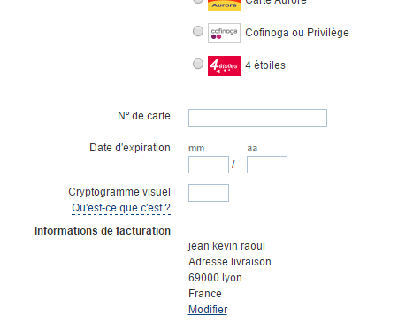

eric75015 Posted February 9, 2014 Share Posted February 9, 2014 Bonjour depuis que je suis passé à la version 1.5.6.2 dans les alias de livraison commande il y a marqué paypal adress au lieu de mon adresse ?? les livraisons sont ils lié au adresse paypal ?? ce qui serait trés ennuyant car par exemple j ai un client qui a une adresse france département france et il a du payer avec un compte suisse moralité il se retrouve avec une adresse france avec comme pays suisse ??? Et aussi les frais de port gratuit car en plus je n ai pas la Suisse comme pays activé ?? comment se fait il que je me retrouve avec les pays suisse alors qu il n est pactivé sur ma boutique ? Je vous remercie de votre aide Link to comment Share on other sites More sharing options...

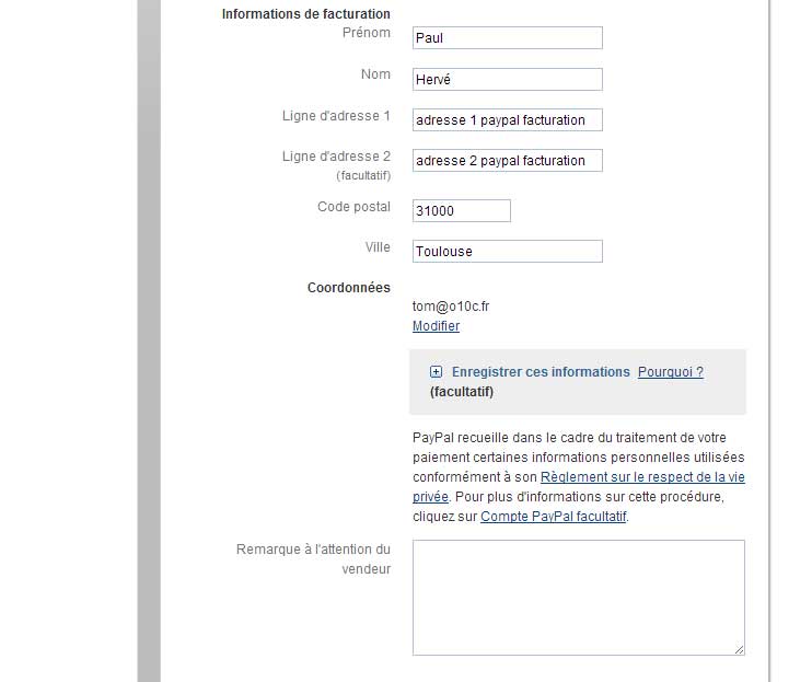

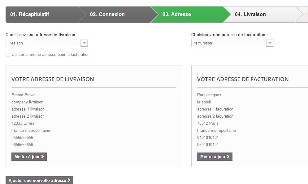

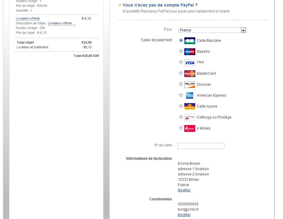

unanim Posted February 22, 2014 Share Posted February 22, 2014 (edited) Bon, j'ai fait un test avec création d'un compte client - nom différent mais même adresse que celle enregistrée pour mon compte business PayPal - puis fait un achat en paiement CB sans compte PayPal avec ma CB perso et non celle associée à mon compte business PayPal. Tout s'est bien déroulé mais effectivement dans mon compte client mon adresse indique désormais "PayPal_Adress" avec la mention du nom de ma société que je n'avais pas indiquée lors de la création du compte.PayPal a donc bien modifié à sa sauce l'adresse client sur ma boutique ??? Cela pose un grave problème de sécurité de nos données client puisque apparemment ce module permet à PayPal de les modifier, donc d'y avoir accès. Ayant de plus en plus de doutes quand à l'équilibre entre nos intérêts, ceux des clients et de PayPal, j'envisage sérieusement de changer de solution de paiement CB. Maintenant dans vos cas respectifs, commencez par bien vérifier les pays pour lesquels vous autorisez l'accès à la création de comptes clients et/ou ceux pour lesquels vous autorisez l'utilisation des modules de paiement. Chez moi la Suisse et les pays CEE sont autorisés ainsi que le Canada avec les différentes règles de taxes. Par exemple un Suisse qui commande et se fait livrer en Suisse ne paie pas les 20% de TVA française. Il n' a pas intérêt à se faire livrer en France.Mais je n'ai activé pour la Suisse et ces autres pays que PayPal et Virement mais pas les chèques.Voir, si la Suisse n'est pas activée pour la création de comptes clients, si le paiement PayPal n'est pas par contre activé pour un client suisse. Ensuite, il s'agit de cas marginaux. Comme je vous l'ai dit, on vérifie chez nous les cohérences des adresses et en cas de doutes ou pb on annule les commandes et on rembourse.Peut-être qu'à force de rembourser ces cas, PayPal, voyant qu'il perd des com modifiera son système.Dans ce cas, il serait bon de signaler chaque cas tant à PayPal qu'au créateur du module (ils sont forcement associés!) A eux de voir leur intérêt... _________________ ajout de dernière minute Je viens de créer un compte client et faire un achat via CB sur PayPal sans compte PayPal. Bizarrement si la page PayPal pour entrer les coordonnées bancaire s'affiche correctement, celles qui suivent pour confirmer la commande sont en anglais et tentent de nous convaincre de créer un compte PayPal.... de quoi décourager un anglophobe! Là ça va pas du tout ce module... J'ai été jusqu'au bout et cela s'est bien passé avec dans le compte client "modification de son adresse" par "PayPal_Adress"Je pense aussi qu'ayant laissé vide (par défaut "mon adresse") le champs lors de la création du compte, cela "autorise" PayPal à la modifier. __________________ et un dernier up...Je confirme... si le client qui crée son compte laisse le champ marqué par défaut "mon adresse" le module Paypal la transforme en "PayPal_Adress". Mais si le client met une mention différente comme "maison", là pas de modif.Pour ceux que ce pb peut gêner je pense que l'on doit pouvoir modifier cela dans le code d'une des pages du modules ou de la création de compte, voire simplement dans les traductions en B.O. Il en reste pas moins que PayPal peut nous faire perdre des clients avec ses pages inutiles en anglais dans le process de paiement... mais ils perdent aussi de l'argent se faisant! Edited February 22, 2014 by unanim (see edit history) Link to comment Share on other sites More sharing options...
Enduro Posted February 22, 2014 Share Posted February 22, 2014 Cela pose un grave problème de sécurité de nos données client puisque apparemment ce module permet à PayPal de les modifier, donc d'y avoir accès. Ayant de plus en plus de doutes quand à l'équilibre entre nos intérêts, ceux des clients et de PayPal, j'envisage sérieusement de changer de solution de paiement CB. Si il n'y a pas de modif du module j'oubli le paiement par Paypal et je passerai chez un autre prestataire et ils sont nombreux. Link to comment Share on other sites More sharing options...

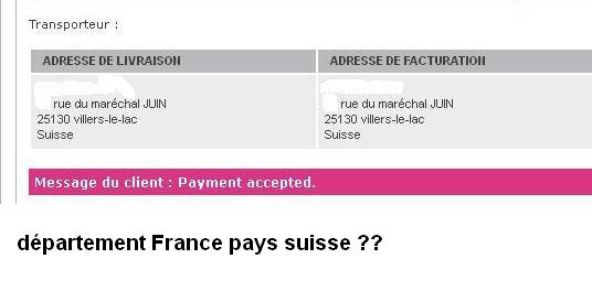

Enduro Posted April 1, 2014 Share Posted April 1, 2014 Et rebelote, une adresse avec pays Suisse et livraison ville frontalière en France. Avec en plus une TVA à 0 % et un prix totalement faux étant donné qu'il y a une erreur prestashop (rien à voir avec Paypal) sur les remises par montant qui reste en TTC sur un prix HT (problème qui n'est toujours pas corrigé sur prestashop 1.6 !!!!!) Ce qui est également étonnant c'est l'autorisation de payement qui est basé sur le prix TTC Donc une commande avec un montant faux et adresse fausse, youpi prestashop Link to comment Share on other sites More sharing options...

Enduro Posted April 1, 2014 Share Posted April 1, 2014 Moi tout est faux: frais de port adresse de livraison taxe commande impossible à modifier Je viens de contacter 202 par téléphone, ce bug n'est pas encore traité donc il ne peut pas avoir de maj. J'attends un mail de la responsable pour plus d'infos Link to comment Share on other sites More sharing options...
eric75015 Posted April 1, 2014 Author Share Posted April 1, 2014 merci de l info au moins ils sont franc et avouent n avoir rien fait depuis 2 mois pour corriger l erreur de leur module mis en ligne avec des erreurs à savoir maintenant combien de temps ils vont mettre pour résoudre un problème qui vient de chez eux ?? on se tient au courant Link to comment Share on other sites More sharing options...

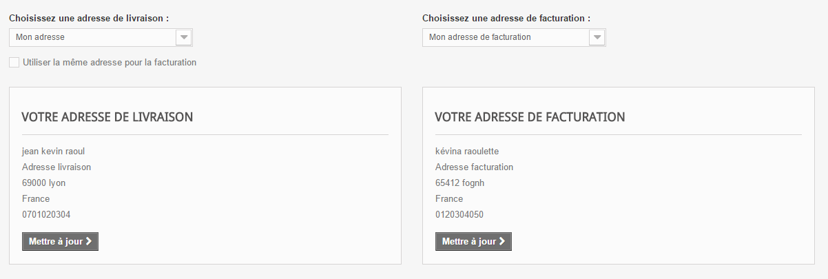

benscasi Posted April 3, 2014 Share Posted April 3, 2014 Bonjour, même souci je viens de voir que les adresses des clients étaient modifiées par paypal ! Ça me cause un gros soucis parce que je fais payer les clients suivant leur département (en fonction des zones et états) et quand paypal modifie l'adresse du client, le département n'existe plus et le transport devient gratuit. C'est quand même grave que le module paypal puisse modifié cette table en bd. Je viens de voir des noms d'adresse avec "so Colissimo" en alias so colissimo a l'air aussi de modifier les adresses des clients mais dans ces cas la commande s'est bien passée. Peu être que les frais de port sont enregistrés avant la modification de l'adresse. Si quelqu'un à des infos sur ces modifications d'adresse par ces modules , je suis preneur. Link to comment Share on other sites More sharing options...
Enduro Posted April 3, 2014 Share Posted April 3, 2014 Plus de paypal_adress avec ce correctif, par contre je ne sais pas si le problème est réglé dans le cas d'une carte CB ou compte paypal enregistrée dans un tel pays et livraison dans un autre pays mon client n'ayant pas repassé commande. Il n'y a pas de raison que le problème ne soit pas corrigé étant donné qu'il n'y a pu cette fameuse adresse paypal_adress. Je vois avec 202 pour qu'il me transmette le fichier modifié, pour ce que çà intéresse en attendant une maj validé. Link to comment Share on other sites More sharing options...
benscasi Posted April 3, 2014 Share Posted April 3, 2014 (edited) Quand tu dis correctif, c'est un correctif officiel ? la nouvelle version du module ? l'adresse est -elle quand même modifiée ? So colissimo modifie aussi l'adresse des clients, avez-vous des infos ? En fait so Colissimo fait que rajouter une adresse, autant pour moi. Edited April 3, 2014 by benscasi (see edit history) Link to comment Share on other sites More sharing options...
Enduro Posted April 3, 2014 Share Posted April 3, 2014 J'ai le fichier modifié, la modif a été faite par 202 e-commerce (entreprise qui s'occupe du module Paypal officiel) Comme indiqué plus haut, il n'y a plus de paypal_adress donc normalement plus de modification d'adresse. Comment fait-on pour mettre un fichier en téléchargement ? Link to comment Share on other sites More sharing options...

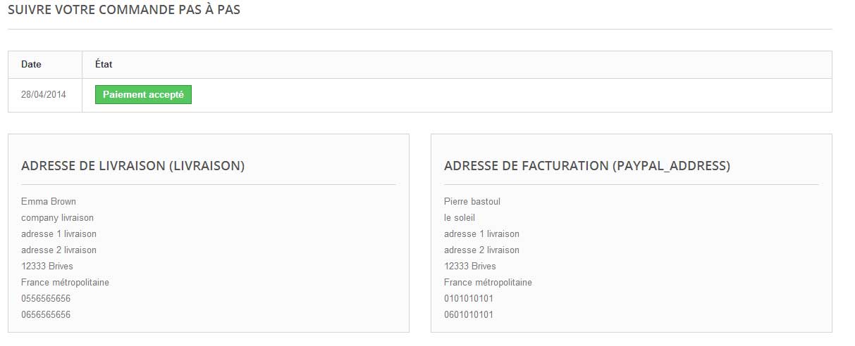

hiousi Posted April 28, 2014 Share Posted April 28, 2014 @202ecommerce arriverons nous à nous comprendre ? je désespère. Ma position est que le module ne doit en aucun cas modifier les adresses choisis par le client. Je refais un dernier test, cette fois avec des captures d'écrans, sur Prestashop 1.6.0.6 et module Paypal 3.6.0.8, ce sont les dernières versions qui existent. 1/ Un client crée son compte, puis ses adresses et commande : ADRESSE LIVRAISON alias : livraison Emma Brown Company livraison adresse 1 livraison adresse 2 livraison 12333 Brives ADRESSE DE FACTURATION alias : facturation Paul Jacques le soleil adresse 1 facturation adresse 2 facturation 75012 Paris 2/ chez Paypal, paiement par CB Sur la ligne Informations de facturation, c'est l'adresse de livraison qui apparaît !! Informations de facturation : Emma Brown adresse 1 livraison adresse 2 livraison 12333 Brives 3/ chez Paypal, le client modifie ses informations de facturation le client a la possibilité de modifier ses informations de facturation. Faisons le pour voir. Informations de facturation : Paul Hervé adresse 1 paypal facturation adresse 2 paypal facturation 31000 Toulouse 4/ retour à la boutique, historique de commande et là, voici ce que le module Paypal fait de l'adresse de facturation ADRESSE DE FACTURATION alias : PAYPAL_ADDRESS Pierre Bastoul le soleil adresse 1 livraison adresse 2 livraison 12333 Brives Je vous invite à suivre le rapport de bug ouvert sur la forge : http://forge.prestashop.com/browse/PNM-2139 Après plusieurs mois sans solution de la part du développeur du module, nous avons choisis d'utiliser le module Paypal USA qui marche bien avec Paypal Intégral (paypal standard) Link to comment Share on other sites More sharing options...
202ecommerce Posted April 28, 2014 Share Posted April 28, 2014 Bonjour, Le problème est toujours existant, une pull request a été effectué à PrestaShop la semaine dernière https://github.com/PrestaShop/PrestaShop-modules/pull/316. Cette pull request corrige le problème mais n'a pas encore été validé par PrestaShop. Link to comment Share on other sites More sharing options...
202ecommerce Posted April 29, 2014 Share Posted April 29, 2014 Pierre, Nous avons bien compris votre demande de ne pas overrirder les adresses, mais Paypal nous impose de le faire pour différentes raisons. Votre dernier post est très clair, et nous comprenons maintenant qu'il y a plusieurs problèmes imbriqués : 1 - L'adresse de livraison Prestashop est affichée comme facturation coté Paypal, 2 - Au retour, l'adresse de facturation est écrasée par l'adresse de facturation Paypal, qui est l'adresse de livraison Prestashop. 3 - Le nom de l'adresse est écrasé par un "Paypal_Address" La version qui sort dans les prochains jours ne corrige hélas que le dernier point 3 : "Paypal_Address". Le point 2 est en réalité plus complexe car fonctionne dans certains cas. Nous sommes entrain d'investiguer. Le point 1 remet en question le principe d'override d'adresse, qui encore une fois a ses raisons d'être, car il peut induire en erreur. Nous voyons avec Paypal et revenons vers vous. Pierre 202 ecommerce Link to comment Share on other sites More sharing options...
