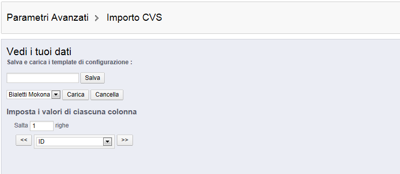

That's right, a blank page appears
Do not load CSV
I also tried with a sample file attached to prestashop but the result is' the same
I'm sorry for my english
E' quello che appare , una pagina bianca
In partica non carica il CSV
Ho provato anche con un file di esempio allegato a prestashop ma il risultato e' lo stesso
Scusami per il mio inglese
  • Like 1
