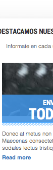

iwaldyprestashop Posted September 4, 2013 Share Posted September 4, 2013 (edited) Hola a todos: Tengo una duda, necesito crear un link a una pagina de cms desde la tipica coletilla de "leer mas" pero no se como configurarlo, lo primero, debo crear una categoria nueva de cms ? como llego hasta los articulos de la categoria de cms ? adjunto capturas, necesito que cuando el usuario haga clic en el enlace de la coletilla "leer mas" vaya a una pagina, esta pagina solo se podra acceder desde ese link no será visible desde otra parte. adjunto capturas, en las capturas aparece el "read more" que es el enlcae y pertenece a un static block situado en la pagina acompañado de uan imagen superior y el comienzo del texto completo. quiero que al hacer link en este "read more" o "leer mas" vea la pagina en cuestion alguien me puede ayudar por favor!Gracias Edited September 7, 2013 by iwaldyprestashop (see edit history) Link to comment Share on other sites More sharing options...

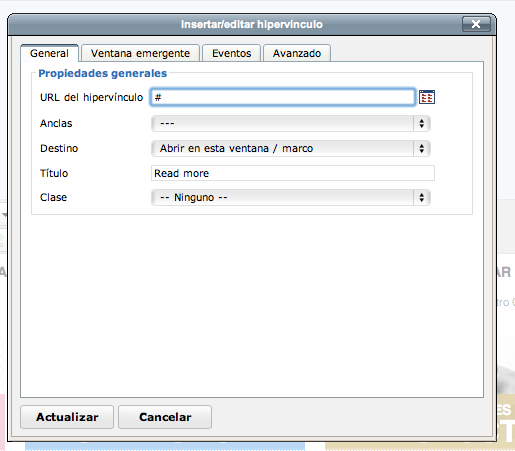

iwaldyprestashop Posted September 4, 2013 Author Share Posted September 4, 2013 Hola sergio, gracias por la respuesta, pero no entiendo muy bien lo que me dices,, el problema es que al editar el read more con el editor no se que link ponerle al href para que llegue a esa pagina en concreto, adjunto las capturas porque estoy un poco perdido en este asunto, aun creando las paginas de cms en la misma categoria inicio, no se que ruta ponerles para llegar a ellas. cualquier ayuda o recomendacion es mas que algo, gracias Link to comment Share on other sites More sharing options...
Sergio Ruiz Posted September 4, 2013 Share Posted September 4, 2013 (edited) Hola sergio, gracias por la respuesta, pero no entiendo muy bien lo que me dices,, el problema es que al editar el read more con el editor no se que link ponerle al href para que llegue a esa pagina en concreto, adjunto las capturas porque estoy un poco perdido en este asunto, aun creando las paginas de cms en la misma categoria inicio, no se que ruta ponerles para llegar a ellas. cualquier ayuda o recomendacion es mas que algo, gracias En Preferencias -> CMS al contenido que quieras enlazar pulsa en la lupa y te saldra la url del cms url == enlace Edited September 4, 2013 by Sergio Ruiz (see edit history) Link to comment Share on other sites More sharing options...

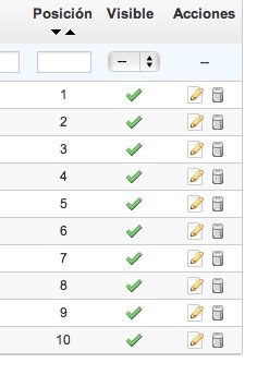

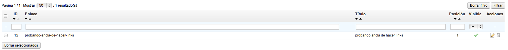

iwaldyprestashop Posted September 4, 2013 Author Share Posted September 4, 2013 en preferencias cms no me sale la lupa, tengo la version 1.5.4.1 adjunto capturas porque en la categoria principal donde tengo 11 cms no me sale sin embargo en la categoria que he creado de prueba si me sale pero al hacer click en la lupa me lleva a otr pagina que realmente no se si es el link u otra cosa lo siento soy demasiado novato en esto ¿que debo hacer? gracias Link to comment Share on other sites More sharing options...
Sergio Ruiz Posted September 4, 2013 Share Posted September 4, 2013 en preferencias cms no me sale la lupa, tengo la version 1.5.4.1 adjunto capturas porque en la categoria principal donde tengo 11 cms no me sale sin embargo en la categoria que he creado de prueba si me sale pero al hacer click en la lupa me lleva a otr pagina que realmente no se si es el link u otra cosa lo siento soy demasiado novato en esto ¿que debo hacer? gracias Pulsa en el "lapiz" como si fuera a editar el cms, y dentro veras una opcion que dice guardar y previsualizar. Link to comment Share on other sites More sharing options...
