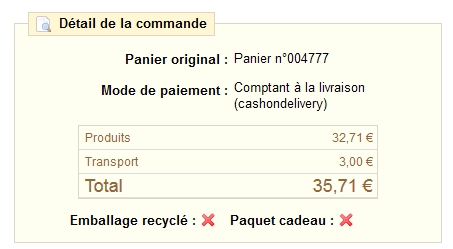

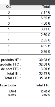

manouille Posted September 6, 2013 Share Posted September 6, 2013 (edited) Meme soucis chez moi des erreurs de 2 ou 3 centimes sur chaque facture (pourtant de petits montants). edit : pas sur chaque facture : sur chaque facture ou il y a des produits en promo Assez pénible à gérer car la facture ne correspond pas a ce que le client voit en BO Detail des produits qui devrait faire 32.68 affiché en BO à 32.71 retour a 32.68 dans la facture J'ai essayé en modifiant le commit, sans succès - ceci dit je n'ai aps essayé avec une nouvelle commande Edited September 6, 2013 by manouille (see edit history) Link to comment Share on other sites More sharing options...

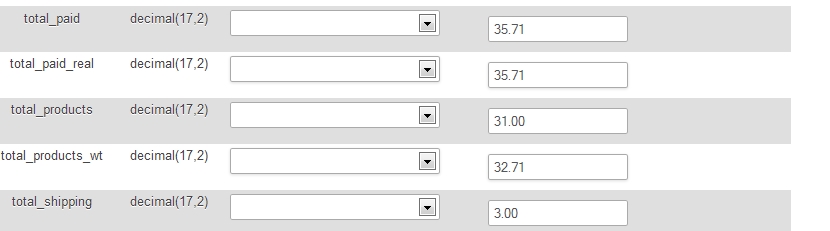

manouille Posted September 6, 2013 Share Posted September 6, 2013 (edited) En fait tout se passe comme si la facture pdf recalculait le total et ce n'est pas la meme méthode que pour le BO. D'ou le probleme. La facture est juste, le BO non. Voir la capture de la table. Le HT est inscrit à 31 alors que sur la facture papier il est a 30.98 30.98*1.055 = 32.68 31*1.055 = 32.705 arrondi a 32.71 Edited September 6, 2013 by manouille (see edit history) Link to comment Share on other sites More sharing options...
